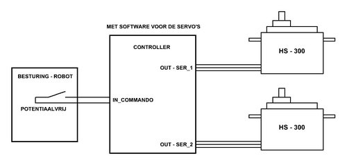

Het gaat dus om hulpstukken die je op de pols kunt zetten. Kun je in dit geval niet iets met een elektromagneet doen?
Het op afstand programmeren is vooral om te zorgen dat er instellingen getweakt kunnen worden zonder de hele machine stop te zetten.

Als je het met een servo wil doen, heb je in principe maar een kleine controller nodig. En het commando voor de servo is simpel.
Wat je ook kan doen is er verschillende groepjes code in te zetten, dan hoef je enkel de code te selecteren die voor een bepaalde handeling nodig is. Die code zou je dan bij de standaard besturing van de robot kunnen selecteren, kost je één meeraderige kabel die je dan moet leggen. Of je doet dat draadloos.

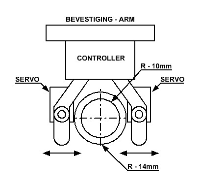

Je zou zoiets kunnen overwegen.
Dit is met twee servo's, die kun je makkelijk aansturen met een controller.
Hier heb je nog wat info over het werken met servo's.

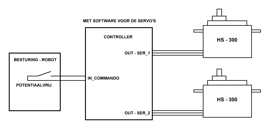

Maar waarom niet gewoon een microcontroller gebruiken, daar zet je het programma in wat de servo moet doen. En de robot geeft dan een seintje of er iets gepakt moet worden of niet, dat was je toch al van plan. Scheelt je een hele stap, hoe minder componenten hoe beter.
EDIT:
Je zou zoiets kunnen doen.
Je zou twee potentiaalvrije contacten kunnen nemen, één voor de 10mm staven en één voor de 14mm staven.
Dat commando kan natuurlijk ook serieel doorgegeven worden, het is maar net wat jij wilt. :)
Ik had ook een linkje gepost, daar staat een voorbeeld in hoe je zoiets software matig kunt doen.

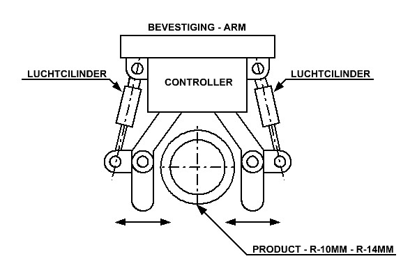

Ik weet niet precies war voor materiaal het is, maar het zou zomaar om betonijzer kunnen gaan gezien de maten. Nu is een modelbouwservo niet echt iets om in de industrie te gebruiken, maar het kan meevallen. De praktijk zal het uitwijzen.
Ik heb nog een voorbeeld gemaakt voor je, het zelfde principe maar dan met een luchtcilinder. Je kan tegenwoordig aardig kleine cilinders kopen, dus qua afmetingen moet het geen probleem zijn lijkt mij.
Als je er een drukregelaar voor zet kun je de grijpkracht ook nog regelen. Zelf heb ik hier meer vertrouwen in eerlijk gezegd, maar misschien valt een goede servo ook mee.
Als je besluit om het met een servo te doen, neem dan een type die gelagerd is, en een met stalen of messing tandwielen in de vertraging.

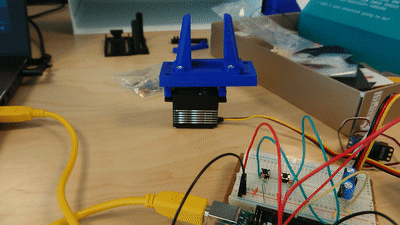

Uiteindelijk heb ik toch voor dit ontwerp gekozen omdat de meeste andere grippers "langer" worden als ze dicht gaan.
Als eerste een programma geschreven dat met verschillende input poorten werkt voor verschillende materiaal diameters, maar nu ben ik bezig met een programma dat met een FSR druksensor meet wanneer de grijper dicht is.
Later meer daarover...
Lambiek
Dit is om de werking te testen neem ik aan?, of ga je straks ook daadwerkelijk modelbouwservo's gebruiken?

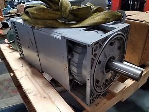

Op 22 juni 2018 12:29:24 schreef Arco:
@lambiek: er zijn ook flink grote servo's... ;)
Da's een klein servootje ;-)
Veel groter dan framesize 250 ga je ze zelden tegenkomen omdat dat zinloos is. Daarboven worden het gewoon draaistroommotoren met de bouw van een servo.
Die heb ik tot ruim 6.700Nm / 1.100kW als je wil :-)
Wait, what? Een 1.1 MW servo? Dat is eh... indrukwekkend! Bij 6.7kNm is dat ongeveer 1500rpm, dus heel erg groot kan die overbrenging niet zijn.
Waar worden zulke monsters voor gebruikt? Bij de meeste toepassingen waar dergelijke vermogens nodig zijn, is de nauwkeurigheid van de positionering en snelheid niet zo belangrijk dat je een servodrive nodig hebt.
Aan de andere kant is een servodrive natuurlijk weinig anders dan een snelle controller met terugkoppeling en een powerstage, en bij zo'n drive zullen de motor en powerstage vele malen duurder zijn dan de controller voor het geheel, dus de closed-loop regeling wordt dan bijna gratis.
Op 13 augustus 2018 13:41:56 schreef Lambiek:
Het gaat inderdaad om testen.
Ik wil vooral weten wat wel en niet werkt voor ons.
Maar nu ik merk hoeveel daarin gaat zitten denk ik uiteindelijk toch bij iets pneumatisch uit ga komen.
Dat is ook een stuk onderhoudsvriendelijker

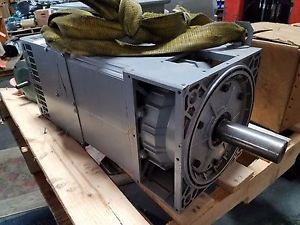

Op 13 augustus 2018 19:02:16 schreef GJ_:
[bijlage] Die heb ik tot ruim 6.700Nm / 1.100kW als je wil :-)
Wat een flut ding. :)
