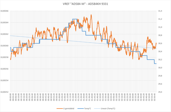

Ha flash2b,
Ik vind je Y-as met 5 cijfers achter de komma makkelijker aflezen.
Als je 10V meet is bijkomend voordeel dat het laatste cijfer meteen 1ppm is. Lekker makkelijk :-)
Bij je laatste meting met de HaoQiXin kloon ( :-) !) zit er wel verband tussen spanning en temperatuur. Maar met een temperatuursverschil van 1 graad is daar natuurlijk weinig over te zeggen.
Dat de ruis iets van 0,5 laatste digit top-top is, is natuurlijk mooi, zo ligt hij onder de beoogde resolutie van 5,5digit voor deze meter.

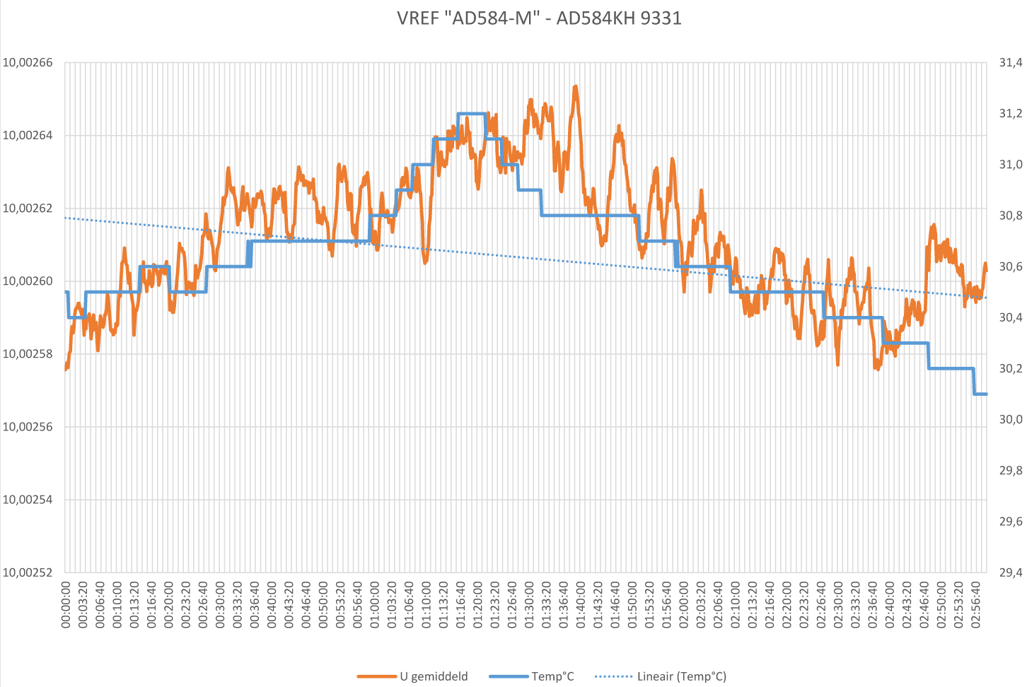

Ik heb voor de gein je HaoQiXin kloon meting gemiddeld over 11 waarden.
Dan ziet de grafiek er zo uit:
http://www.miedema.dyndns.org/co/2018/VREF10V_Result_gemiddeld-600pix.png
Nu is de trend in de spanning beter te onderscheiden. Ook zie je nu dat er hele laag-frequente ruis in zit.
Hier het gemodificeerde Excel bestand.
