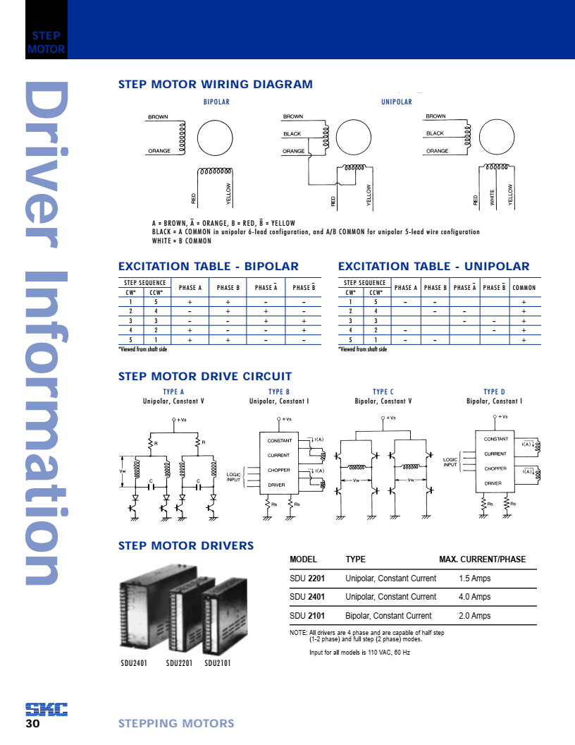

Over dat model is niks te vinden (custom?), maar wel algemene aansluitinfo van SKC:

't Is een ieder geval een motortje van SKC (shimano kenshi), dus eerdervermelde aansluitgegevens / excitation tables kunnen worden gebruikt...
Die weerstanden op plaatje A zijn alleen nodig als je stappenmotordriver geen stroomregeling heeft, "via PWM" anders is dat niet nodig.
De drivers van BFM hebben wel een stroomregeling.
