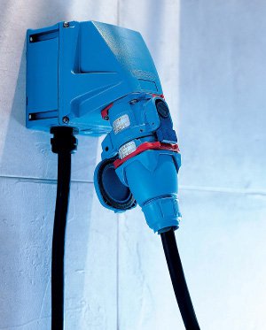

Mennekes heeft daar mooie oplossingen voor:
https://14fcff3ca6395ea19180-e28dea9290b98a380fe8af8e9eca99dc.ssl.cf3.rackcdn.com/prod-picture_111-12003629.jpg
een werkschakelaar alleen voor mechanische werkzaamheden? dat is niet waar, je kunt immers eerst meten of alle fasen uitgeschakeld zijn. als je bij een dakfan moet zijn, is het vaak om het ding te vervangen en dan komen de draden ook los. om dan uit te moeten zoeken van welke groep dat ding is afgetakt is vaak nogal werk, amper tekeningen die bijgewerkt zijn. in een lasdoos even loskoppelen mag niet onder spanning..
edit: die bedoel ik ja, je hebt er ook met meszekeringen erin, dan kun je de voeding zwaarder houden waar meerdere ceeform op aangesloten zitten. overigens kun je bij dit model alleen de stekker eruit halen met de schakelaar op de uitstand.

Een stekker is een veilige controleerbare scheider, de stekker kun je eventueel beveiligen tegen herinsteken. Hier heeft bv Mennekes ook wat voor. Die peperdure wcd's met schakelaar kan, maar bij 100 stuks waarschijnlij onbetaalbaar.
http://www.mennekes.org/Graphics/XPic8/00024615_0.gif

Op 14 juli 2018 09:31:44 schreef Dominic:
Mennekes heeft daar mooie oplossingen voor:...
En die snap ik dus nooit. Waarom zo'n plastic prutsding waar je de stekker met geweld uit moet trekken terwijl je voor het zelfde geld een betere hebt van metaal, waar de schakelaar onnodig is en die er gewoon met twee vingers uitgetrokken kan worden.
Ik vind dat helemaal geen mooie oplossing maar waarschijnlijk de slechtst denkbare.
dat zal zijn omdat ceeform al zeker 25 jaar de standaard is, wrs al langer op de markt en betaalbaarder, hoewel de kleine van 16 en 32A het meeste worden gebruikt, en die zijn ook niet zo'n beetje duurder van marechal. ook geen concurrentie op hun eigen ontwerp en je hebt een opbouwbak 45 graden nodig met los wcd erin. een ceeform 16A van mennekes doet geen 6 euro inkoop. een setje van marechal doet ruim 10X zoveel.
een opdrachtgever voor een fabriekspand zal niet gauw opdracht geven om zo 80 van die wcd's in een productiehal te laten zetten. en kapot gaan ze net zo goed, een beetje dikke alu stekker laten vallen op t beton en hij is ovaal. daar kan ceeform beter tegen. ik geef toe dat een stekker erin steken niet soepel gaat, een systeem met borging die de stekker erin schuift zou zoveel beter zijn maar ok. heb je al eens geprobeerd wat het verschil is tussen gira en busch jaeger wcd's in huis, bij gira schuif je er zo een stekker in, bij busch is het ook flink duwen..
