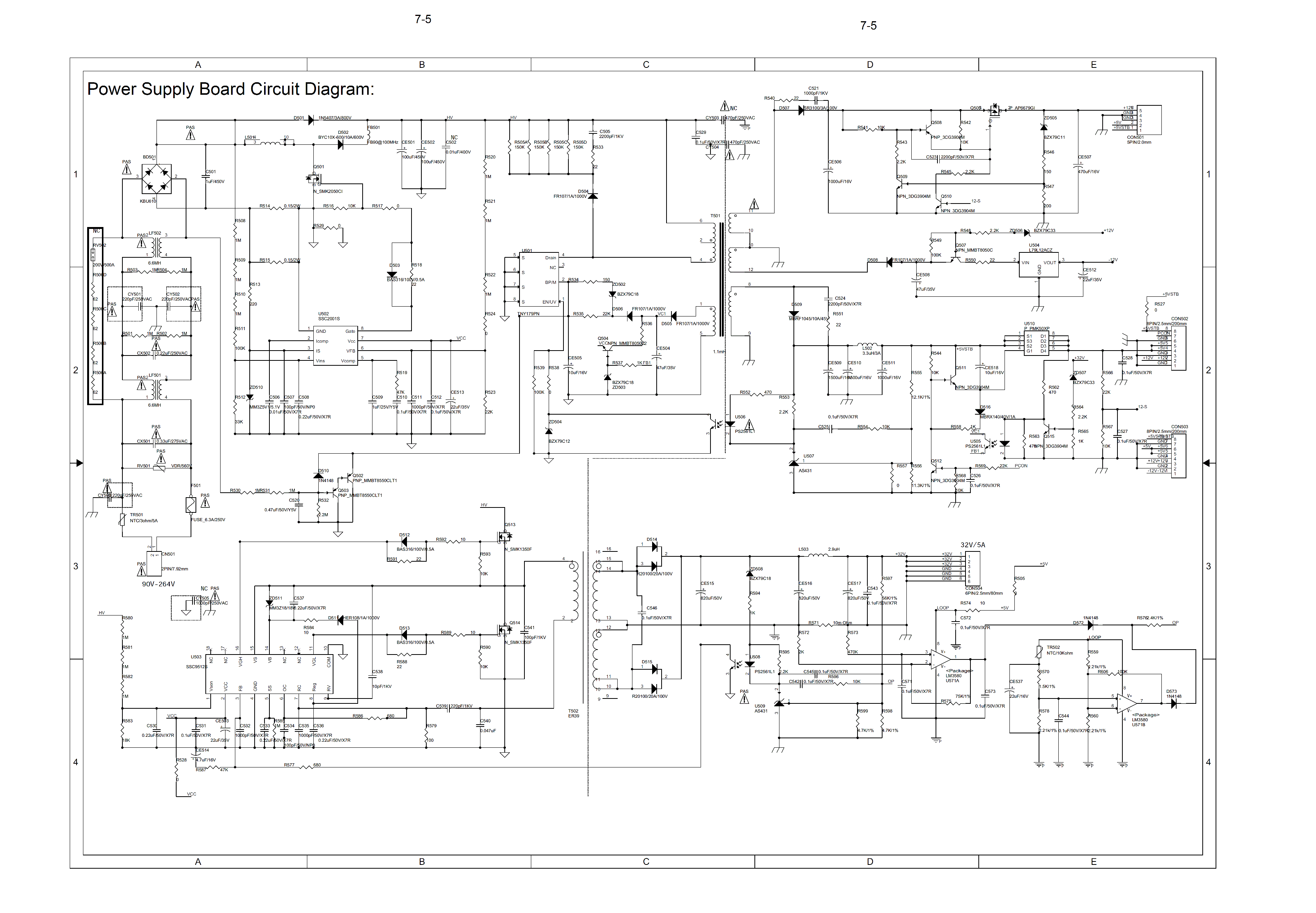

Deze surround installatie stopt na een 10 seconden.
Je moet hem dan van de stroom afhalen even wachten en dan start hij wel op om dan meteen weer uit te schakelen.
Op internet zijn heel veel dezelfde klachten maar ik vindt niet de oplossing.
Op MP is er een bedrijf die voor 95 euro dit probleem voor je oplost.
Het probleem zit volgens hen in de voeding maar weet iemand wat het probleem is?
Het is best wel een (voor mij in ieder geval) gecompliceerde voeding.
In een ander topic over dit apparaat staat het schema van de voeding, weet niet hoe ik dit kan kopieeren naar dit draadje.
Als iemand de oplossing weet? Graag!
Mvg Tien.

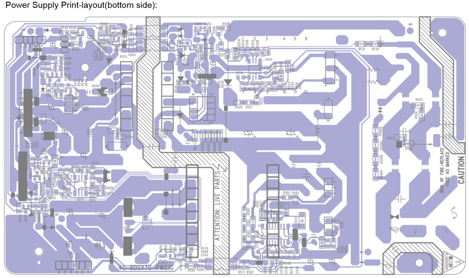

Hier is vast het schema en de PCB layout.

Heb na lang zoeken op een Duitse site gevonden dat de TNY180PN voor veel van dit soort problemen zou kunnen zorgen.
Heb deze nu besteld bij de chinees.
Deze poging wil ik nog wel wagen.
Duurt alleen wel even voor ik hem heb.
Mvg Tien.
Deze week het onderdeel binnen gekregen.
Heb wel de TNY280PN genomen en die er in gezet.
Deze vervanger zou zonder problemen moeten werken.
Inmiddels werkt de surround al weer enkele dagen zonder problemen.
Afwachten maar.
Mvg Tien.
