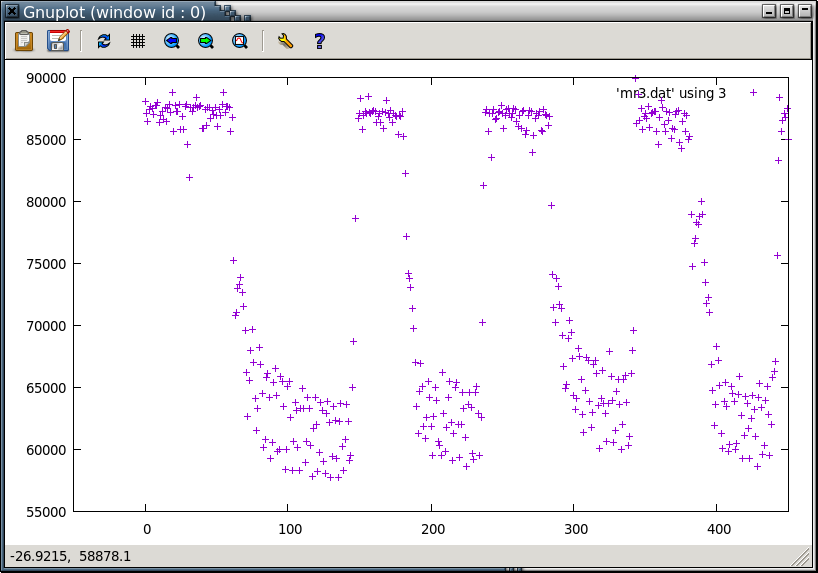

Ik wil een onbekende weerstand meten in een biologische setting.
Plan is om drie pins van m'n CPU daarvoor te gebruiken. Laat ik die A-B-C noemen.
Ik monteer een condensator tussen A en B. De onbekende weerstand tussen B en C. Nu doorga ik de volgende fases:
1: A hoog, B Laag, C input.
2: A hoog, B input laag, C hoog.
3: A hoog, B input hoog, C hoog.
4: A laag, B hoog, C input.
5: A laag, B input hoog, C laag.
6: A laag, B input laag, C laag.
In fase 2 en 5 tel ik hoe lang het duurt voordat de input de andere waarde krijgt. In fase 3 en 6 ga ik denk ik B zo snel mogelijk output maken om zo min mogelijk lading door de biologische B-C weerstand te laten lopen.
Als ik ongeveer 100k verwacht kan ik een 10nF condensator nemen, zodat de RC tijd en daarmee de meetperiode ongeveer 1ms wordt. Als m'n teller op 48MHz draait, meet ik dan ongeveer 48000 cycles, een resolutie van rond de 15-16 bits, het zou mogelijk moeten zijn om een verandering van een paar ohm te meten.
(Omdat als de te meten weerstand > 160k wordt je over de 16 bits counter-waarde heengaat, zal het makkelijk zijn om een 32-bits timer te nemen).
Hmm. Ik meet zo steeds de ontlading van de condensator die ik de ene keer met een positieve en de andere keer met een negatieve lading heb opgeladen. Ik kan natuurlijk ontlading, oplading meten, door pin A gewoon de hele tijd laag te laten. En dan heb ik pin A helemaal niet meer nodig: Gewoon aan de GND hangen.
Commentaar? Dom plan? Slim?

Ipv met een timer heb ik nu gewoon snel even een loopje die de pin uitleest. Ik heb laden/ontladen los gemeten en zie inderdaad een forse asymmetrie.
De hoge waarde is een test-weerstand van 150k, de lagere waardes is als ik hem met m'n vingers aanraak.
Ik schat dat m'n cpu zo'n 6 cylces over een lusje doet (aannemende dat beide branches 1 cycle zijn, maar als het er twee zijn worden het er 8).
Ik heb duidelijk meer ruis dan ik had gehoopt.

Kan de onzekerheid misschien komen door brom en/of jitter op het stuur signaal?

Met zoiets hoogohmigs is het natuurlijk niet alleen ruis wat je ziet...
Je lichaam functioneert ook als ontvangstantenne voor alle aanwezige signalen. (50Hz brom, allerlei draadloze signalen,...)

@REW: wat gebeurd er als je steeds het gemiddelde neemt over 20ms? Het zou natuurlijk ideaal zijn als je zou kunnen synchroniseren met het net, maar een koppeling (ook via een transformator of optocoupler) is wellicht ongewenst; je kunt proberen het via een antenne zelf op te pikken, en de nuldoorgangen te detecteren zodat je gesynchroniseerd kunt meten.

Ja... maar dat synchroniseren is niet nodig. Neem je een meting van 20ms, dan is dat voldoende nauwkeurig 1 hele periode dat de interferentie met de werkelijke netfrequentie ver buiten de meet-waarde-bandbreedte komt te liggen. Onder de 0.05 Hz ben ik niet geinteresseerd.
Maar mijn meet-truuk, daar kan je de tijd niet van instellen.
SparkyGSX
Je kunt natuurlijk de totale tijd van je meting vastzetten door ook na het detecteren van de overgang door te tellen tot de maximale waarde (2^16 of minder als je wilt), zodat de hele cyclus een vaste lengte heeft. Als je die lengte dan zo kiest dat hij precies een heel aantal leren in die 20ms past ben je er toch?
Als je niet synchroniseert met het net kun je alsnog een beat frequentie zien in je metingen, door een kleine afwijking in de frequenties, maar omdat je beide helften van de sinus pakt valt het grootste deel daarvan waarschijnlijk wel weg.
