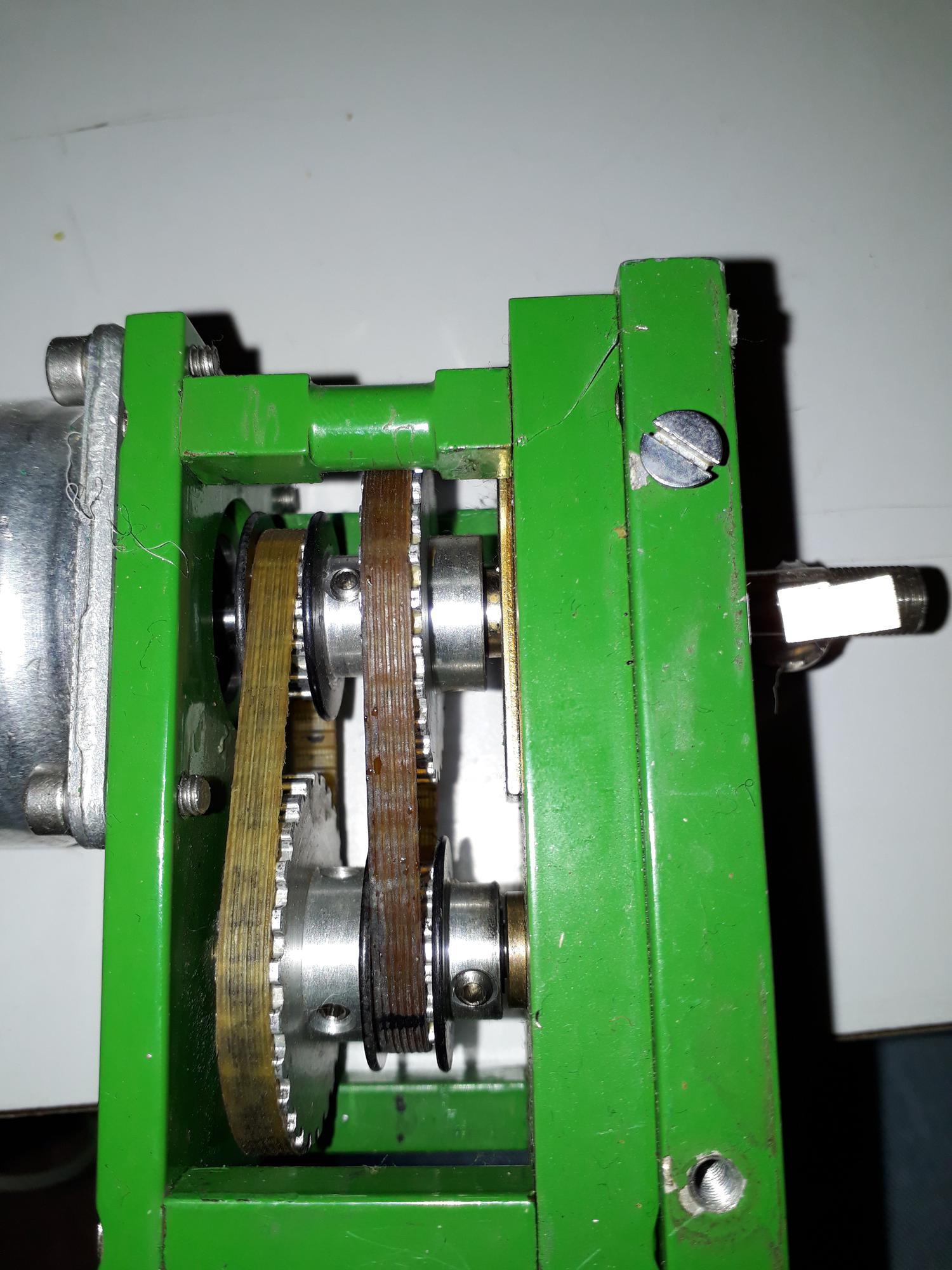

Verkrijgbaarheid kleine tandriempjes.
Heb hier in de reparatie een oud laboratorium roerwerk.
Electronisch heb ik die weer aan de praat gekregen, maar nu blijken ook de tandriempjes versleten.
Het gaat om twee riempjes T5 van 5 mm breed en 36 tanden.
Een andere maat gaat niet passen.
Heb al bij de gangbare leveranciers gekeken, maar die hebben enkel of te lang of te breed.
Zijn er goede hobby zaken die dit kleine spul verkopen?

Bij Conrad heb ik jaren geleden een paar "getande v-snaren" gekocht.
De breedte aan de buitenkant is 5mm, aan de binnenkant is de breedte 4mm.
Helaas is het aantal tanden van de kleinste snaar 46.

RS heeft de juiste pitch en aantal tanden.
Is alleen 10 mm breed ipv 5 mm, maar die kan ik wel door midden snijden.
(Conrad had ik al gekeken, heeft niets op het gebied van kleine snaartjes)
stappenmotor.nl zijn ook 10 mm, inderdaad doosnijden, zo worden ze ook gemaakt, uit een lange slang met de tandjes aan de binnenkant.
Hier vraagt de TS om. :)
Is van een roerwerk van een lab .
Compleet met sturing en motor zoals afgebeeld.
T 5
Mocht het helemaal niet lukken om dezelfde maat te bemachtigen kun je misschien een 'spanrol' toevoegen en een iets grotere maat riem gebruiken. Wanneer de riem beide kanten op moet kunnen draaien wordt dat wat lastiger misschien.
Stond er iets op de oude tandriemen? Het hoeven namelijk geen metrische waarden te zijn.
Mogelijk moet de breedte niet 5 mm maar 3/16" zijn (4,763mm) en de steek kan ook XL (steek 5,08 mm.) i.p.v. T5 zijn.

Precies, het lijkt exact hetzelfde roerwerk als wat ik hier heb.
Het is overigens wel een vreemde motor die er op zit, deze heeft 3 maal 5 aansluitingen en een eigen driver.
Verder was er niets over bekend.
Inmiddels heb ik een tandriem besteld bij RS components.
Deze is weliswaar 10 mm breed, maar als ik die door midden snij dan heb ik 2 riempjes van 5 mm breed.
Het hoeft niet het eeuwige leven te hebben, wan het apparaat wordt maar af en toe gebruikt.
