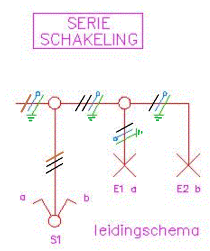

ik moet op een eendraadsschema data en telefonie tekenen maar ik weet niet als dit samen 1 kabel is of hoe dit gedaan moet worden.
zou iemand mij hier uitleg over kunnen geven

De juiste benaming is dan ook eenlijnschema. Je geeft dan met één lijn meerdere draden weer.
Ik zou ik zo'n geval een lijn tekenen met een aantal dwarse streepjes er door om aan te geven hoeveel draden het zijn. En tekst ernaast om aan te geven wat het voorstelt.

45 jaar geleden heb ik dat nog geleerd op de toen nog LTS.
Het schema heeft door de jaren heen verschillende namen gekregen.
Hierbij een voorbeeld
Quiz vraagje erbij, met hoeveel lasdoppen kan je deze schakeling zoals hierboven werkend maken? :)

Eén lasdop voor de Nul en één voor de aarde zou voldoende moeten zijn.

Er is nog een verschil tussen een leidingschema en een éénlijnschema. Een leidingschema geeft de werkelijke volgorde van dozen en aftakpunten weer, een éénlijnschema laat alleen zien wat er op een groep/kring zit, zonder de werkelijke leidingloop weer te geven.
Als je dus het schema-tje van "vergeten" ziet, dan zie je dat je in een aantal toepassingen, zoals bedrading van huizen of fabrieken eigenlijk altijd een bundel draden hebt die iets van stroom voorzien (of niet). Als je dat klassiek moet tekenen dan moet je veel meer draden/lijnen tekenen.
Dus door het te vereenvoudigen en ieder bundeltje als 1 lijn te tekenen wordt het sneller te tekenen en ook overzichtelijker. Twee vliegen in 1 klap. Ik heb het nog nooit gebruikt, maar ik zie de lol er wel van in.
Zonder te weten dat het een eenlijns- of eendraadsschema werd genoemd gebruik ik ongeveer deze tekenwijze al sinds de tijd dat ik op school zat. Ik noem het alleen een blokschema.
