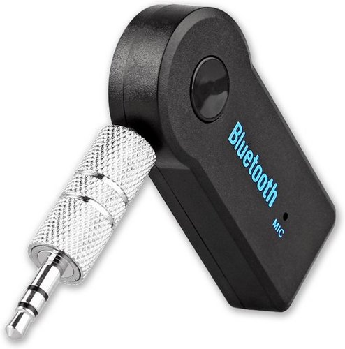

Smartphone op WiFi en een kabeltje tussen de telefoon en de versterker.
Of draadloos via BT er zit een USB aansluiting op voor de voeding.
