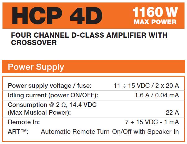

Ik heb even de tijd genomen om de technische fiche van de versterker te bekijken. Echt veel wijzer ben ik er niet van geworden, behalve dan dat er wel duidelijk op staat dat Power Consumption @ 2Ω, 14,4VDC 22A is.
22A onder 14,4V spanning, dat is 316.8W (als ik mij niet vergis). Héél veel minder dan de 1160W waarvan eerder sprake.
Als de spanning dan 13.8V is, neem ik aan dat er meer Ampère getrokken wordt.
Dat zou dan 316.8W/13.8V = 23A zijn.
Een voeding die 350W/13.8V output heeft, kan 25.4A leveren. Dat volstaat ruimschoots.
Klopt mijn redenering, of ben ik ergens finaal de mist in gegaan?

Dat was mij ook al opgevallen, die 2Ω. Maar wat is de invloed op het stroomverbruik daarvan?
Even Googlen leert mij dat een 4Ω-speaker twee maal zoveel stroom nodig heeft als een 8Ω-speaker. Wat dus betekent dat een 4Ω-speaker maar half zoveel stroom nodig heeft als een 2Ω-speaker.
Dan zakt de Power Consumption naar 11A @ 14.4VDC. Ofte 158.4W.
Klopt dit?

Het hele verhaal met Consumtion 2 2Ω en de rest zegt me allemaal niets. Is dat voor 1 speaker ? is dat voor 2 kanalen in bridge mode? Is het voor 4 kanalen in bridge mode?
Als de versterker slecht is gebouwd met een slechte interne voeding kan het muziek vermogen in een 4Ω speaker zomaar veel meer zijn en de opgenomen stroom ook. Dit omdat de versterker dan zwaar inzakt onder een last van 2Ω
En als je de consumption voor 1 kanaal beschouwt kom je met 4 kanalen op 88A uit en dan klopt de 1160W claim wel aardig
Ik verwacht dat als ze opgeven 14.4V, XX W of YY A, dat je dat lineair met de spanning moet schalen. Koop je een 12V voeding die ook echt 12V geeft, dan zit je al meteen 20% lager dan de opgegeven waardes.
Zomaar 14.4V * 22A = 316W -> 26.4A bij 12V gaat niet op. Het wattage is niet beperkt doordat de eindtrap maar 5W kan uitsturen, maar door de uitgangsspanning.

Allemaal heel interessant, maar met mijn beperkte kennis ter zake is het soms toch wat lastig om volgen.
Wat ik uiteindelijk wil bereiken is dat de configuratie die voorheen in mijn auto was geïnstalleerd, ingebouwd wordt in een kist. Exact dezelfde opstelling. Het enige verschil is dus de voeding. Die komt niet langer van de autobatterij, maar van een bron die aan een stopcontact hangt.
De vraag is dus, hoe zwaar moet die voeding zijn?
De datasheet van de versterker geeft aan dat die max. 22A trekt bij 14.4VDC. 316.8W dus. Als ik opteer voor een voeding die 350W levert bij 13.8VDC, kan die 25.4A aan. Dat moet toch ruimschoots volstaan, denk ik dan.
Zijn er bezwaren/opmerkingen tegenover deze - volgens mij - logische redenering?
