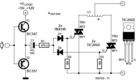

wissel bediening met triacc
ik heb onderstaande schakeling vroeger eens gebouwd en die werkte prima. Nu bouw ik hem opnieuw, maar één van beide wisselspoelen werkt niet. De positieve puls werkt keurig. De negatieve puls komt wel op de gate van de triac, maar de triac reageert niet. Ik heb allerlei zaken geprobeerd, maar ik krijg het niet voor elkaar. Wat kan er fout zijn, wat kan ik fout hebben gedaan? Het ingangssignaal is laag (0V) of hoog (12V DC). De spanning op de wisselspoelen is 24V AC

MT1 en MT2 verwisseld bij die triac?
Diode verkeerd om gezet?

Zijn de beide helften van de spoel nog ok? Ohms doorgemeten?
Waarschijnlijk is de elco voor de ene puls niet goed geladen of ontladen, waardoor de houdstroom te kort kan zijn.
Wat is het niveau van de ingang in rust?
M<T1 en MT2 zijn niet verwisseld. Is bij beide triac's identiek aangesloten. Diode's zitten ook keurig volgens schema.
Beide spoelen zijn oke, ik heb namelijk de spoelen ook gewisseld , toen deed de ander spoel het wel. Het zit echt in het stukje van D2, R3 en MT2.
De pulsgrootte aan de gate is bij beide triacs even groot, de één krijgt een positieve puls, de andere triac een negatieve. Laad-tijden kies ik lang genoeg. Het precieze niveau van de ingang heb ik niet gemeten, maar de pulsgrootte is bij beide gate'\s even groot.
Heb ook de beide gate-ingangen op de triacs omgewisseld. Toen ging de andere triac werken. Het is iets met de negatieve puls.

In principe zou dit gewoon moeten werken. Weet je zeker dat je MT1 en MT2 niet verwisseld heb?
Die waarde van C1 zou ook goed moeten zijn. Wat is je voedingspanning van je stuur signaal? Zit je condensator goed?
ook een andere voedingsbron geprobeerd. Spanning van 9V, 12V en nadat ik de beide torren had verwijderd ook met 24V DC rechtsreeks op C1.. Ook met een andere wissel geprobeerd. Aan de Ac-trafo kan het niet liggen, die is voor beide spoelen identiek.
Ik heb ook MT1 en MT2 even verwisseld om dat uit te sluiten. Dat leverde een ongewenst resultaat op, de triac bleef "open".

Heb je de massa van je stuursignaal ook aan de nul van de wisselspanning liggen?
En staan je BC547 en je BC557 wel goed?

Dat is vreemd want de triac is symmetrisch van opbouw. Alleen wegens de warmte ontwikkeling is de codering MT1 en MT2 aanwezig. Ik zou er 2 nieuwe triac's inzetten.

Zijn het ook de juiste triacs? (niet alle triacs zijn even gevoelig in alle kwadranten)
massa's zijn goed aangesloten. De beide torren staan ook goed, anders kan het signaal op de C1 niet goed komen. En ook: nadat ik beide torren eruit had gehaald en er 'hard' 24V opzette dan wel 0V deed slechts 'één triac het.

Dat is niet waar, als je een triac verkeerd aansluit werkt het niet.
TIC206D. En ik heb het ingangssignaal van beide triacs ook gewisseld. De triac die de negatieve puls krijgt reageert niet.

Ligt in je voorraadbakje waar de weerstanden R2 en R3 uitkomen wel de juiste waarde? ;-(
Edit: Volgens mij toch iets met verschil in triggerstroom
bovendien heb ik de schakeling met geheel nieuwe componenten nog eens opgebouwd met hetzelfde resultaat.

Je spoelen van je wissel, hebben die vier aansluitdraden, of zitten er twee draden aan elkaar als midden aftakking?
Als je de wissel bedient zonder de schakeling, werkt het dan wel?
wissel = 2 spoelen met middenaftakking. Werkt gewoon zoals het hoort. Heb ik ook gemerkt door steeds zaken te wisselen
Volgens de datasheet heet deze triac in het negatieve gebied ca 4mA nodig voor een goed trigger signaal. Die 4mA is er alleen als de sinus boven de ca 23V komt. De weerstand van 470 is dus wat aan de grote kant en mag rustig een stuk kleiner.
De maximale waarde voor de trigger stroom is 200mA er is nog genoeg ruimte voor een kleinere weerstand.

waarde gehalveerd. Geen verschil in resultaat helaas.
Het precieze niveau van de ingang heb ik niet gemeten, maar de pulsgrootte is bij beide gate's even groot.:
Lijkt me toch belangrijk. Als de elco geladen of ontladen is. kun je in een van de richtingen geen puls door geven.
