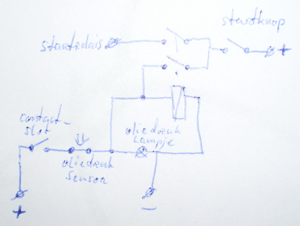

startknop blokkeren als motor draait

Mijn oplossing aan boord van de boot, gebruik maken van het oliedrukcontact.
Relaisje over het oliepanieklampje.
Startrelais door de contactjes laten lopen.
Geen oliedruk, relais trekt aan en starter kan bediend worden.
Oliedruk, relais valt af en starter kan niet bediend worden.

Kan je niets doen met een timertje? (off delay)
Contact(sleutel) aanleggen start een timer met een NO-contact in serie met de startknop.
Dan heb je bijvoorbeeld 20 seconden tijd om de motor te starten voordat het NO-contact terug afvalt. Daarna werkt de startknop niet meer.
Wil je opnieuw een startpoging doen dan moet je eerst even de contactsleutel terugdraaien om de timer te resetten.

Shiptronic
www.type2.com/library/identifi/bosterm.htm
+30 = permanente + direckt van de accu
+15 , spanning op contact , die blijft tijdens het starten
+50 = signaal startmotor
dynamo lampje is een goede, die gaat pas laden boven een bepaald toerental. en dat toerental ligt ver boven wat de start motor levert.
je start motor slaat automatisch af :)
Dit in tegen stelling met olie druk, als je lang genoeg start krijg je olie druk en gaat het lampje uit . dan valt opeens je startmotor uit.
Lpg relais zou kunnen, maar dan kan je zelf de eerste 3 seconden niet starten, ivm de "choke" functie.
(heb mijn menig met liniaal over de vingertjes inmiddels aangepast, waardeer enorm wat je voor de mensen doet)
[edit] betere link naar de Bosch codering gevonden, maar vind nog niet het origineel.
pak een relais 5 polig wissel.
sluit pen 86 aan op D+/61 dynamo (spoel relais +) (laadstroom controle lampje aansluiting)
sluit pen 85 massa (spoel relais -)
stuit pen 30 aan op +50 (ingang van startmotor ) (COM aansluiting)
sluit pen 87a aan op +50 (uitgang van start schakelaar) (NC aansluiting)

Het enige wat je nodig hebt is een relais met dubbelpolig maakcontact.
Sorry van de snelle ruwe schets :-)
http://www.walagata.com/w/nightwalker/Startknop.jpg
Werking:
contact wordt aangezet waardoor er stroom gaat lopen door de oliedruksensor en het oliedruklampje. Je tapt de 12V af na de oliedruksensor waarmee je het relais bekrachtigd. Hierdoor kun je met de startknop de motor starten. Als de opkomende oliedruk het contact van de oliedruksensor eerder verbreekt dan de motor uit zichzelf draait, zal het 2e contact van het relais 12V blijven geven aan de spoel van het ralais zodat deze niet uitvalt. Als de startknop wordt losgelaten zal het relais uitvallen en ook geen spanning meer krijgen als de startknop wordt ingedrukt met een draaiende motor.
Als de oliedruk wegvalt om wat voor reden dan ook heb je wel andere zorgen aan je kop dan kinderen die op knopjes aan het drukken zijn. Dan zet je toch zelf al de motor uit om (verdere) schade te voorkomen.

Op 16 september 2018 22:33:15 schreef Hensz:
ff mezelf nog een keer promoten...
Voor een auto van meer dan 40 jaat oud kan het niet low-tech genoeg zijn, toch?
Het is een auto, geen intercontinentale ballistische kern raket die je met twee sleutels moet staten..
Dit is een grapje trouwens..
Het zal best werken maar ik vind het te omslachtig

Op 16 september 2018 23:01:55 schreef Nightwalker:
Werking:
Het idee is goed, maar ik denk toch dat het laadlampje en betere stuur optie is omdat het olie druk lampje direct al uit is als de motor nog geen slag rond is.
(totaal gereviseerde en goed ingereden motor)
zelfs al heb je het gedaan, geven ze je nog de schuld..
Het ging om de suggestie om de spanning ov het oliedruklampje/-snsor te gebruiken, om een relais te activeren, vandaar ;)
dit hele verhaal staat in mijn boekje, nooit te oud om te leren wat al die rare nummers betekenen
Shiptronic
@Night walker, olie lampje schakeld in de massa !!
@KK , morgen mischien een schema in elkaar knoeien
