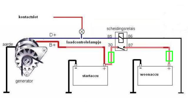

Is er een schakeling bijvoorbeeld met een relais die de spanning naar die startknop verbreekt als de motor draait ?
Iets wat bijvoorbeeld met de hogere laadspanning van de dynamo werkt ?
Een manier om die startknop (en mijn startmotor) veilig te maken voor die handjes die overal aan willen zitten..
Je zou een schakelingtje kunnen verzinnen op het batterij lader lampje in het dashboard en daar een relais mee sturen die de drukknop onderbreekt.
Dat was ook mijn idee.
Net zoals de huishoudaccu in een camper wordt BIJgeschakeld als de motor loopt met een maakcontact, kan je de startknop onderbreken en AFschakelen door het verbreekcontact van het relais te gebruiken.
https://www.allekabels.nl/relais/7372/1067942/autorelais.html
Hieronder het schema voor een huishoudaccu in een camper. In plaats van aansluiting 87 op het relais gebruik je 87a.

Aan het laadlampje heb ik ook al gedacht alleen draait mijn startmotor zo snel dat al tijdens het starten dat lampje soms al uitgaat en dan zou de startmotor ook stoppen.

Ik denk dat dat niet gaat lukken, zeker als het starten wat langer gaat duren door kou of en matige accu. Die D+ aansluiting komt op zodra de motor in beweging komt (door de startermotor). De zaak gaat dan waarschijnlijk hikken. Twee schalelaars op verschillende plaatsen in serie, of Ship zijn oplossing lijken mij het geschikst en het simpelst.

[...] Ik denk dat dat niet gaat lukken, zeker als het starten wat langer gaat duren door kou of en matige accu. Die D+ aansluiting komt op zodra de motor in beweging komt (door de startermotor).
Je kan heel goed gelijk hebben.
Mijn automotor slaat altijd onmiddellijk aan als ik de sleutel omdraai, meer dan 1½ seconde duurt het niet.
Als de accu leeg is draait de startmotor niet. Ik heb er daarom geen enkele ervaring mee.
Ik hoor wel eens iemand langdurig met zijn startmotor in de weer en dan vraag me altijd af waarom dat noodzakelijk is.
