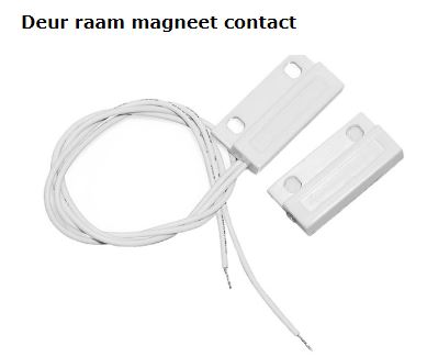

Oh toch nog een klein vraagje. Ik heb ook nog een deur raam magneet. OP het scherm staat een blauwe en een zwarte draad.
Maar de magneten die ik heb (zie afbeelding) kan ik niet nagaan welke draad van de magneet ik waar moet aansluiten.
Weten jullie wat de blauwe en de zwarte draad is van de magneet?
Benadski
Die mag je meestal omdraaien, er zit dan een "reed contact" in, da's een stukje metaal dat contact maakt als er een magneet in de buurt komt. Draadkleur zal niet uitmaken.
