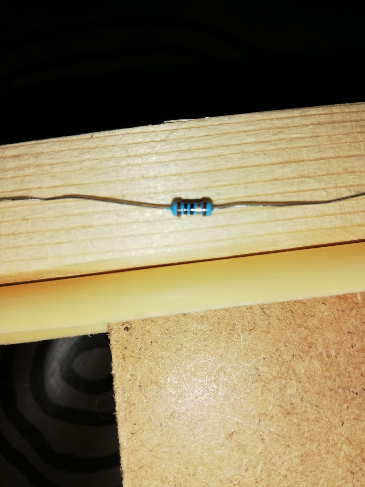

Ik ben bezig om een automatisch luikje te maken. Nu heb ik het volgende schema (zie bijlage).
Ik heb ook een weerstand die ik moet solderen. Maar op het schema gaat het van bruin naar geel (die ringetjes op de weerstand). Maar die ik gekocht heb zijn andere kleuren (zie foto).
Maar het nog uit hoe ik de weerstand aansluit (kleurvolgorde van de ringetjes)? Of maakt dat niks uit?
En die weerstand kan ik toch gewoon aan de draad vast solderen? Ik heb verder geen printplaatjes o.i.d.

De weerstand op de tweede foto is niet goed.. 10 k is bruin zwart oranje.(bruin zwart geel is 100 k, is iets teveel :P )
En je kan m n gewoon aan de draadjes aansluiten, de polariteit maakt niet uit.

Bedankt voor je reactie.
Oooh dus dit is geen 10 ohm weerstand? DIe heb ik wel zo besteld :-)
Maar de volgorde maakt dus niet uit.
Je hebt volgens je plaatje/schema een 10 kΩ nodig. Geen 10 maar 10000 Ohm dus :)
De kleuren zijn op de foto wat lastig te herkennen voor mij.
De "geel" die jij ziet, in het tekeningetje moet oranje voorstellen. 10k is normaliter, zoals mel al zegt (en het tekeningetje laat zien) bruin zwart oranje. Daarachter kan dan nog een ring komen die tolerantie en evt tempco laat zien.
Eventueel kan je een bruin-zwart-zwart-rood tegenkomen. Wederom met nog wat vervolgringen die nog wat extra info geven die vandaag niet van belang is.
De normale 0-zwart 1-bruin etc weet ik uit m'n hoofd. Wat dan -1 en -2 is dat weet ik niet. Maar bij nader inzien zou die op de foto bruin zwart zwart goud kunnen zijn, en als goud "-1" is dan is dat 10 ohm. Omdat jij ook over tien ohm begint gaat het er wat mij betreft op lijken dat je 10 ohm besteld hebt en hebt gekregen terwijl je 10k wilt hebben.....
Soms is er behoorlijke tolerantie voor de precieze waarde van een weerstand. Hier is 10 ohm ECHT TE WEINIG. dat gaat niet werken.
Edit: opgezocht bruin-zwart-zwart-goud is 10 ohm.
Oh oke, dan heb ik de weerstanden niet goed besteld. Ik zie dit op de bestelbon staan: "10 Ω weerstand" staan maar ik zie nu ook die 10KΩ staan in het schema...
Ik heb dus inderdaad 10000 ohm nodig. Foutje :-)
