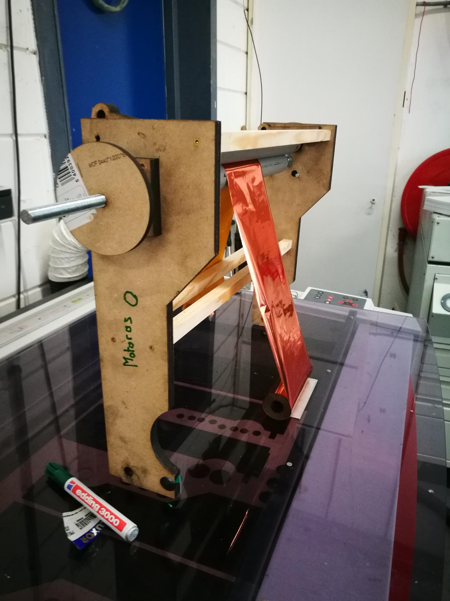

Zo allereerst mijn excuses ik dacht als ik geen bericht krijg is er geen nieuws dat was dus wel zo bedankt allemaal.
ik ben bezig geweest een soort dummy te maken die alles moet gaan doen deze is nog even van hout maar dat gaat aluminium worden.
een rol wordt de aandrijfrol die gaat 10 cm. worden als dat beter is die is nu 32 mm pvc heb ook een soort tekening gemaakt wat er in de machine gebeurt

Op 24 oktober 2018 10:27:36 schreef JohannaC:
Zo creatief geweest met hout.
mijn simpele gedachte is als ik de motorsnelheid kan regelen met een potmeter? en de stappen met een potmeter komt alles goed?
Ik zou het aantal stappen "de doorvoer positie dus" ook via een paar drukknoppen doen, met een display erbij om te zien wat je doet.
De snelheid hoef je niet eens in te kunnen stellen, daar kun je gewoon een vaste waarde voor geven in de software. Maar het kan wel natuurlijk.

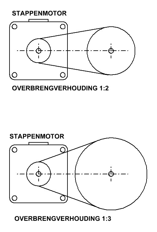

ja een vertraging ertussen zetten is dat hetzelfde als de aandrijfrol kleiner maken b.v. 50 mm?
en de voeding had ik nog niet besteld ik heb nog een sloopprinter staan ik wil eerst kijken wat daar in zit (beetje zuinig misschien)
ja natuurlijk wil ik het programmeren leren maar het gaat alleen om dit "Ding" dus als ik dat eenmaal kan en het werkt is dat meer dan goed
Op 28 oktober 2018 18:05:17 schreef JohannaC:
Nee dat is niet het zelfde.
Hier heb je een voorbeeld.
Het grote tandriemwiel drijft de rol aan. De rol waar de folie op zit.

Een kleinere aandrijfrol heeft netto hetzelfde effect als een overbrenging, dus dat zou ik ook doen.

Een overbrenging 2:1 (niet 1:2, dat zou het toerental verhogen!) met een rol van 100mm is netto hetzelfde als een rol van 50mm direct aandrijven.
Lambiek neemt aan dat je de rol met de folie erop aandrijft, maar dat lijkt me niet logisch; je kunt immers niet tegen de folie duwen vanaf die rol. Ik ging er vanuit dat je de folie tussen 2 rollen laat lopen, waarmee je die folie van de voorraadrol trekt en doorvoert.

Het heeft misschien netto het zelfde effect, maar het is toch net even anders. Zelf zou ik een vertraging gebruiken van 1:2 of 1:3, je kunt dan nog snel genoeg transporteren en je hebt net wat meer koppel tot je beschikking. Maar ja, wie ben ik.
