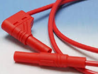

Heb je de bijbehorende meetsnoeren (met afgeschermde banaansteker)
Bijvoorbeeld deze dus:
En niet deze!

ik heb de afgeschermde meetsnoeren
