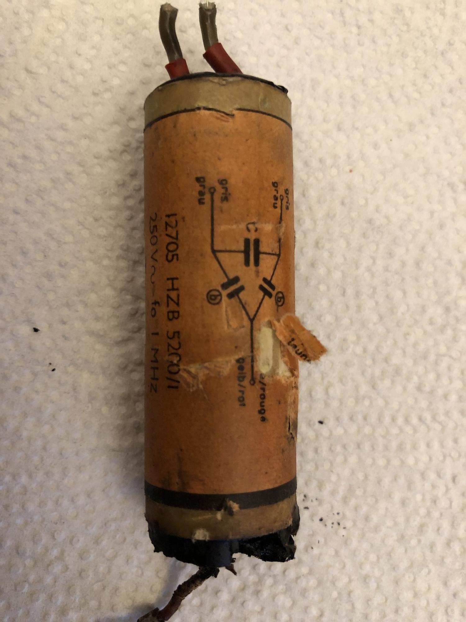

Ik weet dat er over dit onderwerp al een aantal vragen geweest zijn, maar ik wil toch nog even checken.
Uit mijn oude Elna naaimachine is de ontstoringscondensator geklapt en ik kan geen goede vervanging vinden. Oorspronkelijk zat er een fribourg 0,2 + 2 x 0,0025 uf 250v 3 polige condensator in maar ik kan nergens een vergelijkbaar exemplaar vinden. De machine werkt nog prima zonder, maar ik heb er liever een ontstoring in.
Is er een rechtstreekse vervanging beschikbaar of moet ik zelf wat maken naar aanleiding van de tekening op de condensator zelf? (zie bijlage)
zo'n ding zit ook in elektrisch gereedschap als oude boormachines en decoupeerzagen, daar is vast wel eenzelfde als reserve deel te vinden.
Elke 3- of 5-draads XY-condensator is geschikt (liever MKP/polypropyleen dan MP/papier, maar die heb je niet altijd voor het uitzoeken). Enkel een X-condensator plaatsen is natuurlijk beter dan niets.

Iets afwijkende waardes (0,4 UF 0,0025 UF) maakt dus niet uit? Ik had namelijk deze gevonden maar die heeft dus hogere waarde.
(https://www.amazon.de/MIFLEX-Kondensator-Entst%C3%B6rkondensator-KSPPp…)
Behalve dat je eigenlijk niet bij Amazon moet kopen (streven naar een kartel door hun eigen verkopers te beconcurreren en behandelen hun medewerkers waardeloos) lijkt me die uitstekend. Het is bovendien een polypropyleen, dus die zou de rest van de naaimachine moeten overleven.
