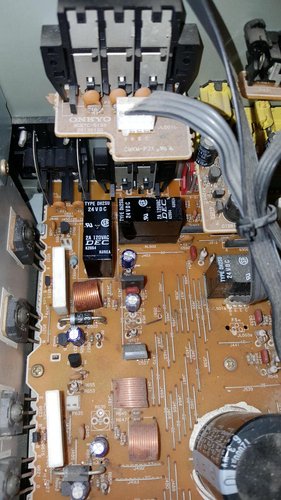

beste mensen,
Ik speel al jaren met een Onkyo TX SV 525R. De laatste tijd wordt er veel met koptelefoon geluisterd. Op de versterker moet je dan op het knopje 'Main' drukken. Je ziet in het beeldscherm dat dan uitgaan. Er is alleen geluid door de koptelefoon. Wil je weer met de speakers luisteren dan druk je weer op 'Main' en dan doet hij weer...
maar de laatste tijd niet meer. Je hoort hem wel schakelen maar spelen ho maar. Er komt wel geluid uit de koptelefoon uitgang.
Ik heb de kap eraf gehaald en de zwarte doosjes (weet de naam niet) zie foto aangeduwd. Aan de koptelefoon uitgang lijkt niets mis te zijn. Kortom. ik weet niet welke kant ik op moet denken.
Wie helpt me?
Foto?
Welke foto?
Even bijvoegen misschien ?
Aahhh, bijgevoegd dus
De “zwarte doosjes” zijn denk ik de relais. Die hoor je klikken.
Klinkt naar vervuilde contacten. Zitten ze in voetjes? Probeer ze er eens uit te halen en te meten. Misschien zijn de contacten zó vervuild, dat ze geen goed contact meer maken.
Dan is het een kwestie van paar nieuwe bestellen en vervangen.

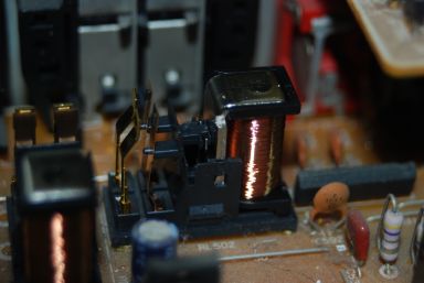

Dank voor je snelle antwoord. als je de zwarte kapjes eraf haalt dan zie je dit
Al eerder heb ik dat open gehaald en contact spray ingespoten. Zou dat weer het euvel zijn denk je?
Als de relais de oorzaak zijn komt het geluid meestal even terug als je het volume even helemaal open draait.
Probeer dat eens.
Kan je zien dat de kontakten van die twee relais een zwarte aanslag hebben? In plaats van een koperen kleur. Dan is dit inderdaad een goede indicatie dat dit het probleem kan zijn.
Je kunt de relais er uit solderen, of laten zitten, en dan de kontakt goed te reinigen. Zodat die zwarte plekken weer weg zijn.

Dat zijn inderdaad de relais. Inspuiten met goede contactspray kan helpen, ik gebruik meestal vloeipapier en haal die, natgemaakt met contactspray, tussen de gesloten contacten door. Een beetje “ vriendelijk” schuren zeg maar.
Gebruik geen echt schuurpapier! De coating op de contractjes is maar heel dun en schuur je er zo af. Dan zijn de relais eigenlijk “kapot” en moet je zeker gaan vervangen!
Verder advies van pa3gws volgen. Een flinke stroom kan de contactjes ook schoon branden.

Je kunt ook proberen om een scherpe foto van de relais kontakten te nemen. Dan komen misschien wat meer erover vertellen.
mensen hij doet het weer. Helemaal opendraaien volume was het niet.
Ik heb de zwarte kapjes eraf getrokken en toen de contact liefelijk geschuurd met een tissue met contactspray. Eerst niet maar later toen ik de contacten dichtduwde ging het beter..
Dank voor al jullie reacties en het besparen van €20,- onderzoekskosten en € 40,- arbeidsloon...
