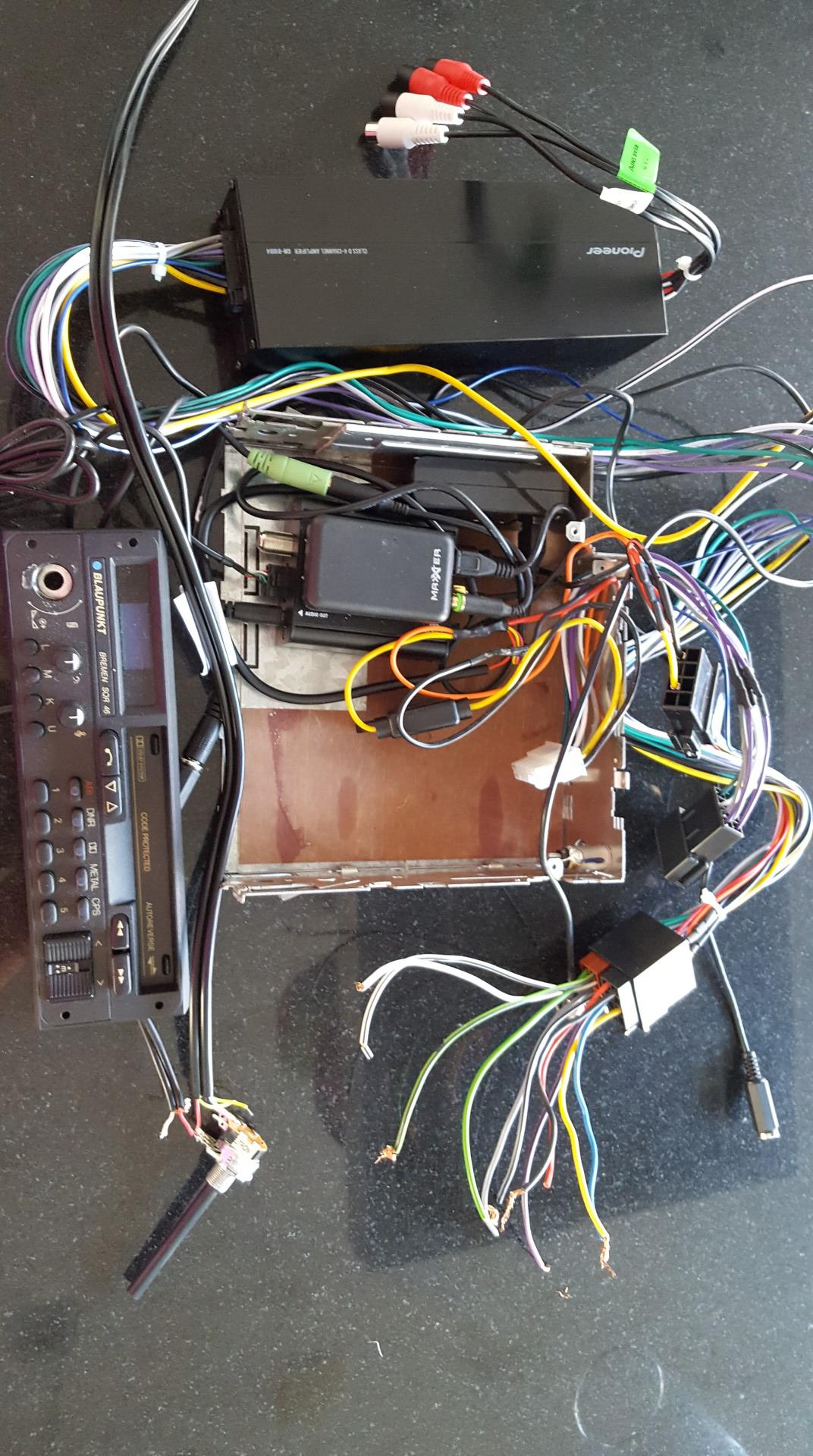

Ik heb een klassieke auto en wil de originele front van de autoradio erin laten zitten maar het gemak van bluetooth en DAB+. Ik heb daarom het hele binnenwerk van de radio eruit gehaald en hou dus een lege radio met origineel front over.
Als DAB+ radio heb ik een Tiny Audio C11 module https://digitaleradiospecialist.nl/wp-content/uploads/2017/06/tiny-aud… gekocht en het schermpje in de originele autoradio gebouwd, en de drukknoppen door gelust naar de knoppen van de radio. Ook heb ik een schakelaartje ingebouwd zodat ik dan switchen tussen een simpele bluetooth module met aux uitgang, en DAB radio. Nu heb ik ook een actieve subwoofer onder de stoel liggen de Focal ibus 2.1 https://www.focal.com/en/car-audio/car-audio-kits-solutions/integratio… luidsprekers 2 voor en 2 achter, en als versterker heb ik de Pioneer GM-D1004 https://www.pioneerelectronics.com/PUSA/Car/Amplifiers/GM+Digital+Seri…
Is dit op te lossen met dit ding https://www.allekabels.nl/audio-schakelaar/514/1039945/audio-schakelaa… en dan het uitgangssignaal splitten voor de versterker en de sub?
Of heeft iemand een beter idee?
Je kunt het signaal gewoon met een tulp/rca splitter splitsen naar sub en versterker.
De regelknop die je post, is gemaakt om meerdere apparaten (CD, radio etc) op een versterker aan te sluiten.
Ah, het volume, ik dacht dat dat in de radio al gebeurde.
Zoiets kun je gebruiken:
https://www.bax-shop.nl/luidspreker-volumeregelaars/fostex-pc-1e-volum…
Anders even zoeken op google naar 'rca volume' en dan krijg je onder andere deze. Die hang je ná je schakelaar radio/BT en vóór de splitter naar de versterkers.`

Ik had het wat anders aangepakt...in de radio maak je 2 AUX INgangen (kiesbaar via schakelaar oid), voor de BT en de Tiny. Tiny is dan niet bedienbaar op de radio.
Die INgangen kan je dan in volume regelen op de radio.
De uitgang van de radio (speakers) gaat via een high-low convertor naar de versterker en actieve sub.
Ik heb geen idee welke originele radio gebruikt wordt..?

Een plaatje van de omgebouwde radio en het merk en type zou leuk zijn om te weten. Wat voor oldtimer rijdt je. Misschien niet heel relevant voor de vraag stelling maar voor de goegemeente hier wel leuk denk ik.

Blaupunkt Bremen SQR 46 zo te zien op de foto...

Het is inderdaad de Bremer SQR 46, de oude versie dan...(had de nieuwe trouwens nog niet gezien). Hierbij 2 foto's van de situatie nu, ja een hoog hobby bob gehalte maar wel leuk om te doen.....
