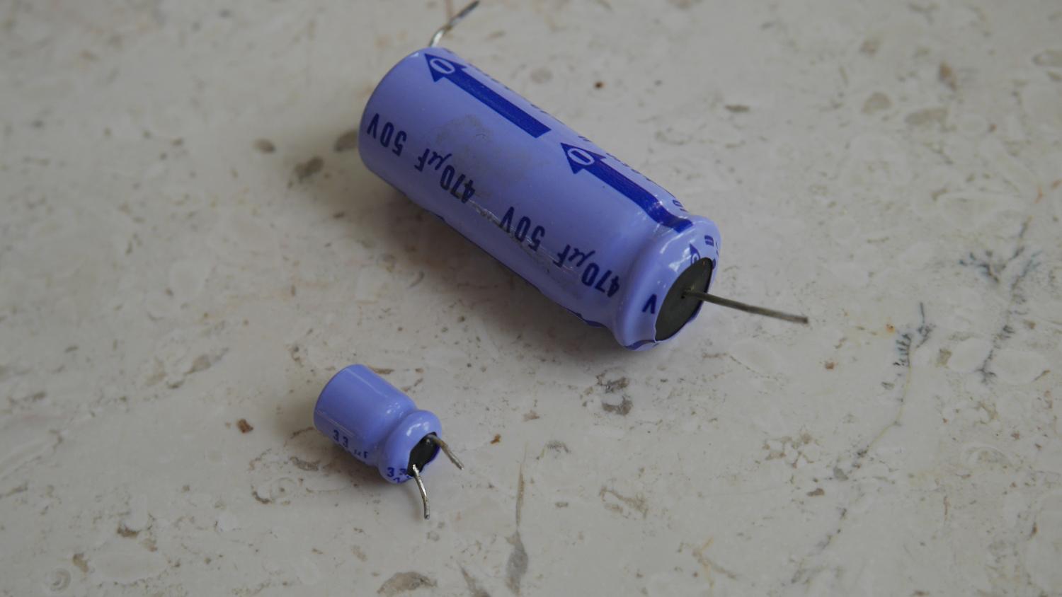

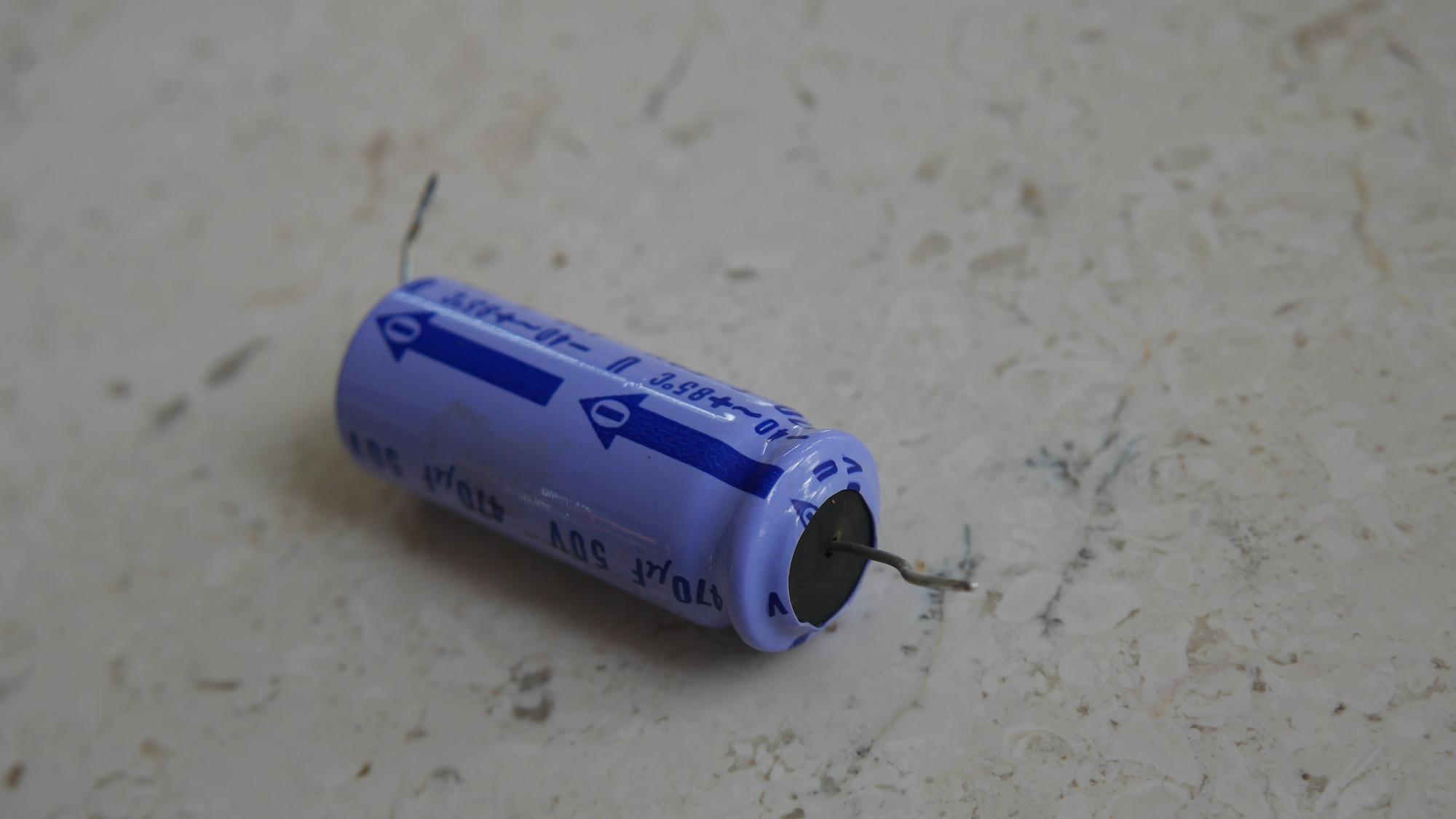

Maar alle elko's, met name in de voeding, staan bol (puffed electrolytic capacitors) dus vervangen van die elko's is ook nodig.
