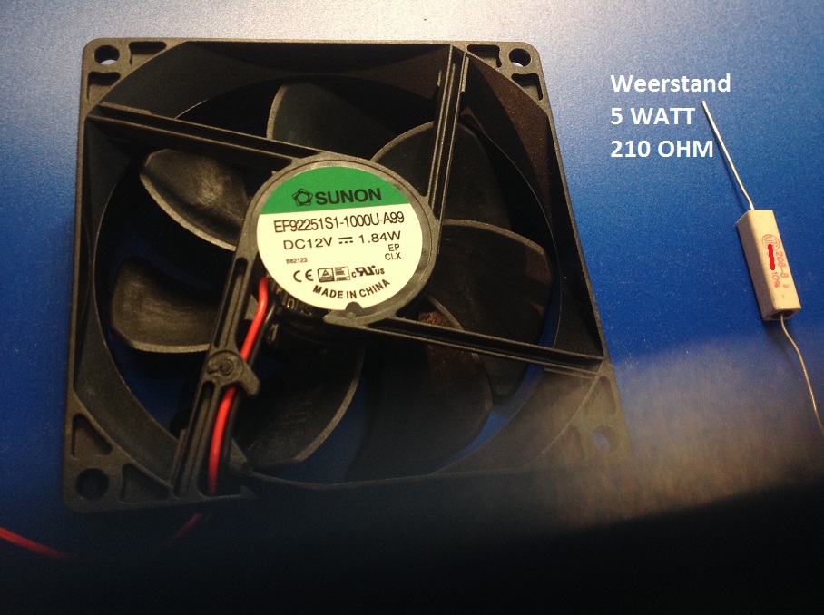

Mzzz... 3 ventilators ga ik waarschijnlijk doen.
Dus als de VS+ dus 3x ongeveer 150mA extra afneemt versus de VS-
Dan geeft dit geen problemen?
VRAAG2: welke weerstand waarde moet ik dan nemen voor 3 ventilators in serie als ik wil dat ze iets minder herrie maken?
VRAAG3: Moeten de ventilators gelijk zijn in mA afneming?
Gewoon de ventilatoren tussen VS+ en VS- zetten, dan worden beide de kanten gelijktijdig ontladen, wel dubbele spanning, dus 6 fans gebruiken
je gaat toch geen dikke weerstand plaatsen bij je koeling, dan maak je net zoveel hitte aan als je wegkoelt, gewoon een extra fan of 2 bijzetten, draaien ze stiller op een lagere spanning en met 8 fans nog meer powerrrrrr
wel het mooiste, draaien ze allemaal op plus minus dezelfde snelheid

Dus 3 fans tussen de VS+ en de GND gaat niet goed?
PS: ik draai op 35VDC !
Kep ze er alle 3 al ingezet toe net.
Of zal ik het toch proberen zo aan te zetten of strenge waarschuwing?

Pascal spreekt van 36 V.Dat is dan ±18V.
Lijkt me weinig voor een krachtige eindversterker die ventilatoren hoeft.
Vandaar mijn vraag. Is het nu 36V , zijnde ±18V of72V, zijnde ±36V?
Eén enkele spanning van 36V is niet gebruikelijk bij eindtrappen.
[...] wel het mooiste, draaien ze allemaal op plus minus dezelfde snelheid
Mooiste? Als je niet gelijke ventilatoren in serie zet, dan is er ene die teveel spanning krijgt en defect zal gaan. Door het verschil in snelheid en debiet zullen ze elkaar ook enigzins tegenwerken, wat minder dramatisch is.
Aan de posts te lezen is pascal nog steeds wat verward over de termen serie/parallel.
Als je drie gelijke 12V ventilatoren in serie zet op 36V, dan nemen de ventilatoren precies evenveel stroom als ene op 12V zou nemen.

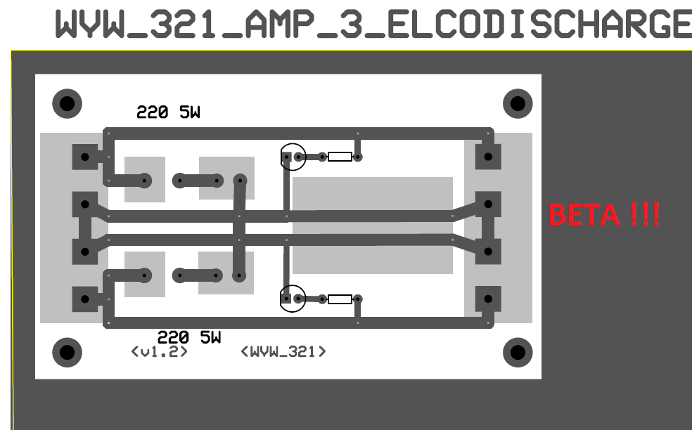

Als ik jullie antwoorden goed terug spoel, is toch het makkelijkste om de extra 2 pinnen van mijn potmeter met click/switch te gebruiken om ze gewoon leeg te laten lopen.
Dus geen schemas van iemand hoe je dit voor elkaar krijgt / zoekterm ?
Dan is het in 1x opgelost.

Pascalbythroll, als je blijft vasthouden aan je waan- ideeën en niks wil aannemen van mensen met ervaring, waarom zou men nog tijd in stoppen?
Een beetje extra koeling kan geen kwaad, er zijn overal ventilatoren zat te krijgen van zowel 12, 24, 36, 48V en op rommelmarkten gooien ze ze naar je kop.
Als je obsessie voor de restlading van die condensatoren echt je enige motivatie is/blijft om ventilatoren te plaatsen, zoek dan maar een andere hobby. Dit wordt nooit wat.

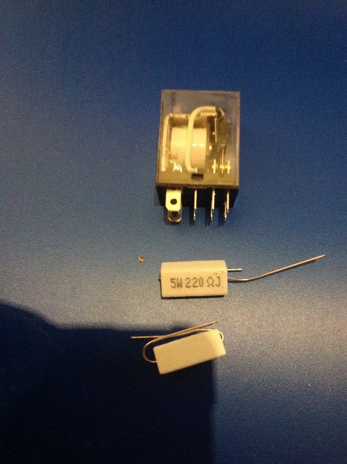

Het is al opgelost, ik kan met 2x 220 ohm 5 WATT weerstanden mijn elco's ontladen. Dan hoef ik ook niets te veranderen aan de ventilators.
Groet, Wouter
PS: schema fouten haal ik er later uit, op de A3 printer bij cartridge-europe

De elco's kortsluiten met de aan/uit schakelaar van een potentiometer. Even 50 tot 100A er doorheen, arme kontakten.
