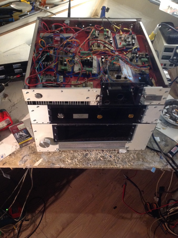

Als ik mijn AMP uitzet bleek hij lang door te spelen omdat de 6x4700uF nog leeg moeten lopen.
Dat is ok.
Maar ik kwam er echter dat de ventilator hierop, aan de SEC2 kant van mijn ringkern hangt.
Deze ging dus eerder uit, dus toen maar snel de hoofd knop omgezet van mijn stekker blok.
Hoe ontlaad ik nu mijn elco's automatisch als ik de power knop uit zet?

On-topic; je kan eventueel een belastingsweerstand over je elco zetten, dit wordt ook zo gedaan in veel versterkers.
Of een andere optie; venilator op je elco aansluiten? Sla je 2 vliegen in 1 klap. Zoveel verbruikt die niet, mits geschikte spanning.

Verder serieus, heb je een schema van dat bouwsel? Waarschijnlijk is het niks meer dan de schakelaar verzetten en een bleederweerstand toevoegen
En optioneel 3/4e van je condensators verwijderen, want die doen duidelijk niks, behalve accu spelen

Als op 30 sec. de eindtoren er uit vliegen is het een belabberd ontwerp. ;-)
Ik zie het probleem eigenlijk niet...
Neem dan gewoon wat elco weg, je zei zelf dat er te veel waren?
En je versterker is uit, hoe kan je dan in godsnaam nog torren opblazen met het laatste restje energie in de elco?
En komt er nog bij, zoals je die CPU ventilator daar plaatst, zeer belabberd kan je net zo goed geen hebben.
Als jij er toch in slaagt om in de uit-stand nog torren op te blazen, zou ik het ontwerp nog eens effe onder de loep nemen.
We hebben je al meerdere keren schema gevraagt, maar dat wil je niet horen blijkbaar... Ik geef het op zenne...

als je de aan/uit schakelaar nu vervangt door een 4-polig exemplaar dan heb je een 2-polige schakelaar voor de netspanning en hou je 2 schakelaars over om de elco's kort te sluiten. Gaat de versterker direct helemaal uit als je de schakelaar wordt bediend.

Neem een LED en een voorschakelweerstand in serie en zet die over de voedingspanning van de eindtrap, wat is je voedingspanning?

Als de temperatuurhuishouding net zo solide is uitgevoerd als de bedrading, dan geef ik daar geen cent voor. Waarom zou je elco's ontladen? Puur gelul. Een versterker die na het uitschakelen meteen stil moet zijn, die gebruikt daarvoor dezelfde relais, die ook de DC-protectie en de inschakelvertraging verzorgen. Zo schakelt de versterker in en uit zonder hoorbare kliks enz.
Ontladen van elco's is alleen gebruikelijk als ze een hoge spanning voeren er er kans is dat de gebruiker er mee in aanraking komt.
Een versterker met geforceerde koeling gaat echt niet stuk als de koeling eerder uit valt als de versterker bij het uitschakelen. Een koelsysteem houdt de temperatuur op iets van 60 tot80 graden. Silicium halfgeleiders komen pas in de problemen als de temperatuur gedurende langere tijd rond de 200 graden ligt. De versterker kan onmogelijk zo snel heet worden op het moment dat de versterker uitgeschakeld wordt en de elco's nog spanning leveren. Dat duurt hooguit een tiental seconden als hij zacht staat en op vol vermogen binnen een of twee seconden. De traagheid van het koelblok verhindert dat de temperatuur van de (eind-)transistoren meteen stijgt naar een gevaarlijke waarde. Het lijkt dus echt een flutontwerp, waaraan veel te veel kwaliteiten worden toegedicht.

Werk dan zoals in de handel verkrijgbare versterkers, een relais die de luidsprekers pas na een paar seconden door schakeld, en met DC protectie.
Bij afzetten van je versterker valt als eerste het relais af naar de luidsprekers. Kan je onmogelijk iets opblazen op die manier.

Aan uit schakelaar ook de spanning ná de elco's afschakelen zodra je de voeding uitschakelt. Maar dan nog ,een groter koelblok (ik zie er géén?) doet hetzelfde, is stabieler qua temperatuur wat ook beter is voor je componenten. Als die fan 30 seconden niet draait en het is gelijk stuk, zul je de problemen moeten zoeken in de warmte afvoer vóór de fan.
Nergens staat dat er een probleem is met temperatuur
Zit gewoon tussen zn oren dat het verkeerd is als de ventilator 5 seconden niet draait
