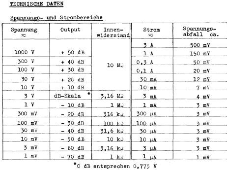

Vind het merkwaardig dat stokoude analoge meters voor stroom het beter doen. Vaak blijven die onder de 100mV spanningsval bij volle schaal (heb er zelfs die maar 1mV spanningsval hebben..) en, je kan van grote stroombereik afdalen naar de kleinere zonder de kring te onderbreken. die laatste eigenschap is erg belangrijk als je veel stroommetingen doet.
Kwetsbare draaispoelmeters van 20 µA die in de betere universeelmeters werden toegepast, soms met spanband ophanging zelfs, presteren idd beter. Er staan nog wel oude draadjes over dat onderwerp. Kijken of ik die nog kan vinden <zoekmodus> edit =off found!
https://www.circuitsonline.net/forum/view/111047#highlight=per+volt+me…
Bij oude meters als de Unigor 6E staat inderdaad wel netjes vermeld wat de spanningsval is... ;)

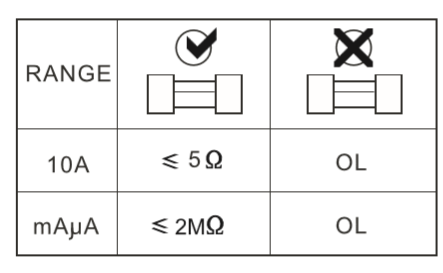

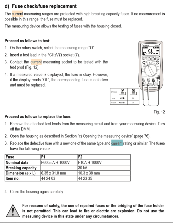

Zoals @BenI2C schrijft, speelt de inwendige weerstand van de meter een grote rol bij dit soort metingen.
De totale inwendige weerstand bestaat uit een optelsom van de (werkelijke)meterweerstand, de in serie geschakelde (inwendige)zekering, zekering klemmen in de meter, en de beide meetsnoeren.
Er kan wel eens vuil tussen die klemmen en de zekering zitten, de klemkracht is laag of de zekering zelf is wat "hoogohmiger" dan gewenst.
Onderstaande testje al eens uitgevoerd?
Dit zou het resultaat minimaal moeten zijn.
5Ω bij 10A ??? Da's een dissipatie van 500 Watt!
Hopelijk hebben ze de komma verkeerd gezet, want daarmee zou ik geen stromen boven de 1A durven meten, ongeacht de naam die erop staat...
