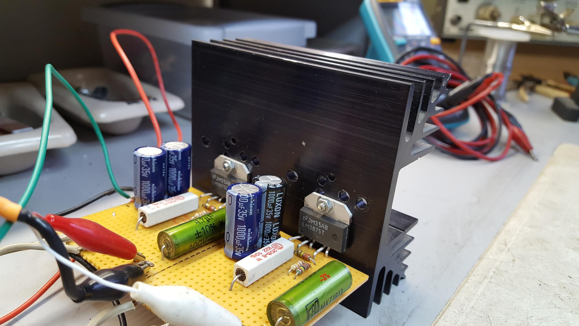

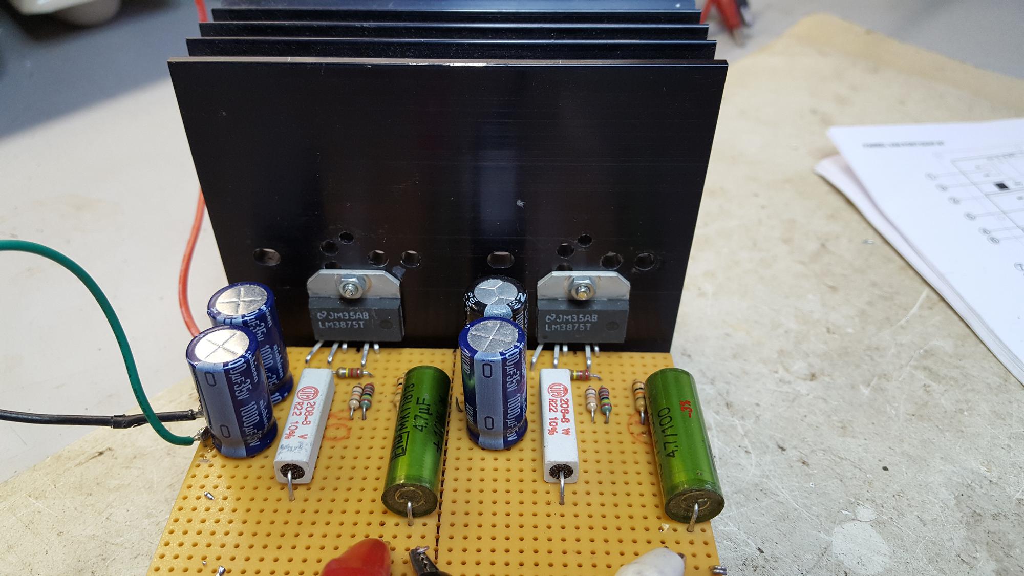

Met een LM3875, 2x50W en wordt amper warm.

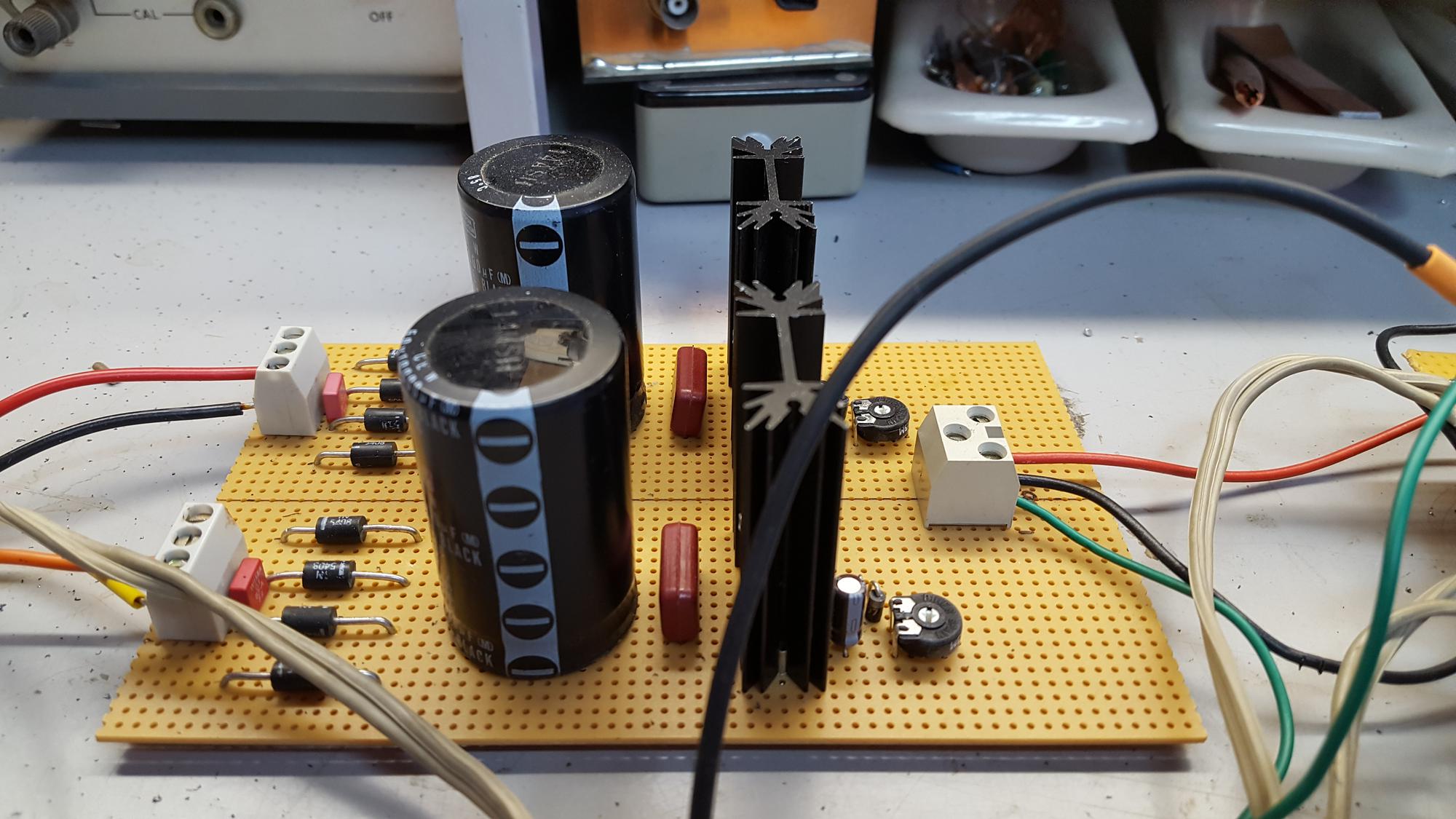

Moet er nog eens een mooi kastje omheen frutten. De laatste foto is de voeding met LM1085's.

Vanaf p20 staat waar je op moet letten met aansluiten, op p21 gaat het verder over hoe je een goede print kan ontwerpen.
Er is dus niks mis met de datasheet, gewoon lezen, en dan wel helemaal.
Zoek even met Google op LM3875 non-inverted. Er zijn vele varianten.
Zo iets bijvoorbeeld:
Power ground (PGND) en signal ground (SGND) gescheiden houden en bij de ingang aan elkaar knopen. Dat is een ster aarde.
Ik heb nog een C (4,7µF) aan de ingang zitten om DC weg te houden van de LM.
- R1 22 kΩ
R2 750 Ω
R3 1 kΩ
R4 0.1 Ω/3-5W
Rf 22 kΩ
C1, C2 1000uF/50V
C3, C4 220nF/50V
C5 47 uF/50V
IC LM3875
