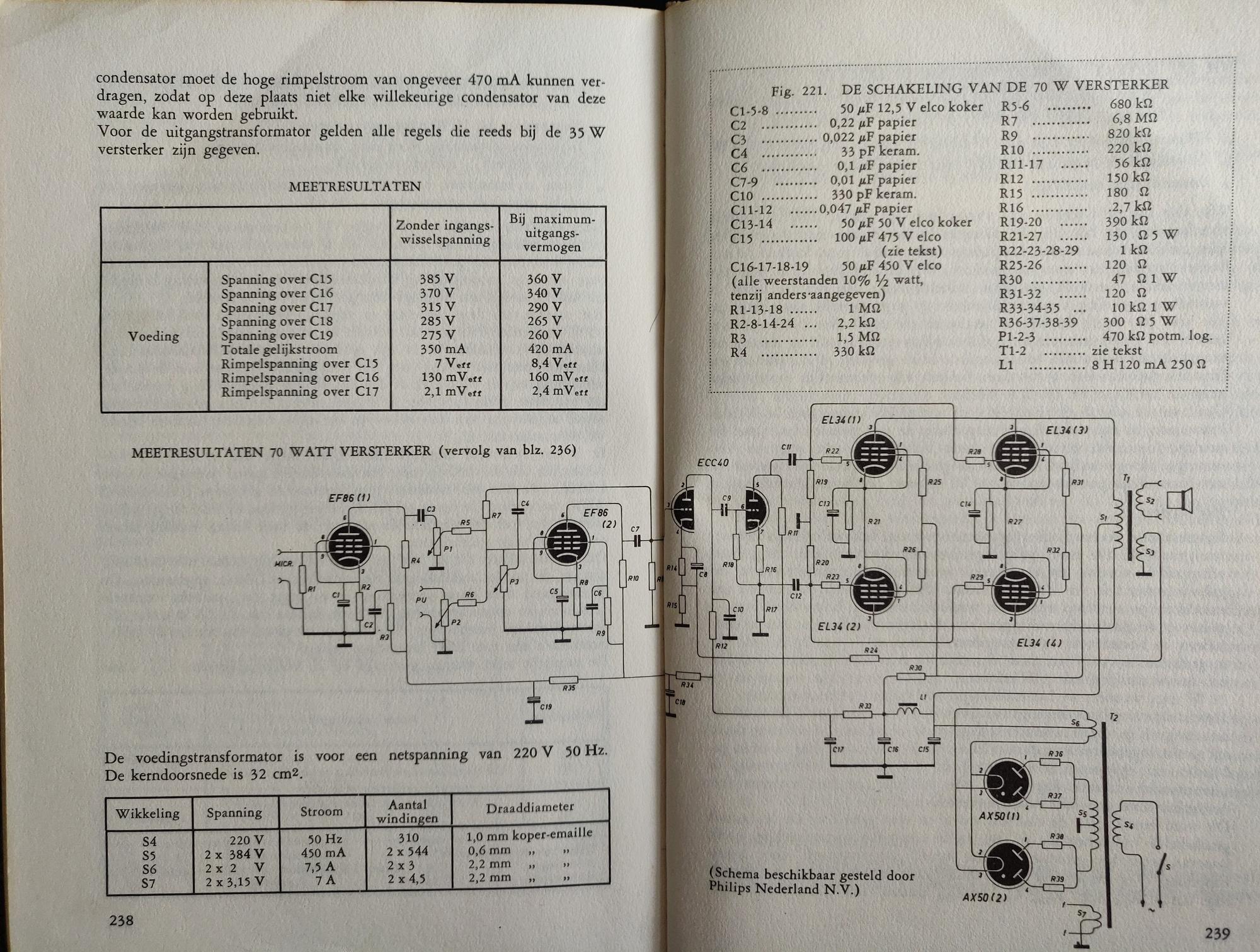

Dat lijkt er toch steeds weer op dat de voeding niet OK is. Omdat de bromrimpel niet bekend is even een voorbeeld van een Philips versterker waar die rimpel wel gespecificeerd is. Kan je wat vergelijken.
Daar meten ze 7V. Zet de meter op AC en meet even over die eerste voedingselco.

Op 6 december 2018 14:48:49 schreef RAAF12:
[...]Dat lijkt er toch steeds weer op dat de voeding niet OK is. Omdat de bromrimpel niet bekend is even een voorbeeld van een Philips versterker waar die rimpel wel gespecificeerd is. Kan je wat vergelijken.
Daar meten ze 7V. Zet de meter op AC en meet even over die eerste voedingselco.Bedankt voor de bij lage in ieder geval;
Ik ben inmiddels er achter dat het inderdaad aan de volt spanning van de eind lampen moet liggen.
Dus zoals u zegt de voedings spannig van uit de trafo....
Ik heb 3 spanningen en die zijn:
1 x 410 volt
1x 6.3 volt
1x 75 volt
Het gaat om de spanning op eerste afvlakelco, direct na de gelijkrichter.
Fictief voorbeeld, Stel je daar bijv. 385V gelijkspanning onbelast meet op de DC stand van de meter. Zet dan de meter op AC en meet de rimpelspanning.
Btw. Je hoeft niet alles te te citeren. Bij antwoorden kan je volstaan met je eigen inbreng in te kloppen.
