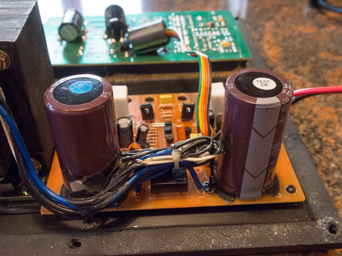

Hallo iedereen, dit is mijn eerste forum post en ik zou direct willen beginnen met een vraag. Een 15-tal jaar terug heb ik een actieve subwoofer gebouwd voor mijn home theater setup.
Lees: ik heb een houten behuizing in elkaar gezet, een kant-en-klaar subwoofer versterker en subwoofer luidspreker unit ingebouwd.

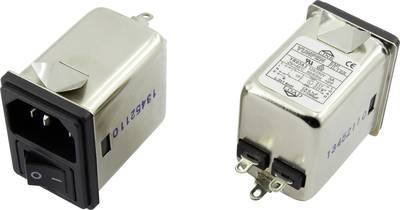

Zou het eventueel kunnen opgelost worden met een ECI/EMI filter te gebruiken zoals deze: https://www.conrad.be/p/yunpen-yr03a3-ontstoringsfilter-met-schakelaar…

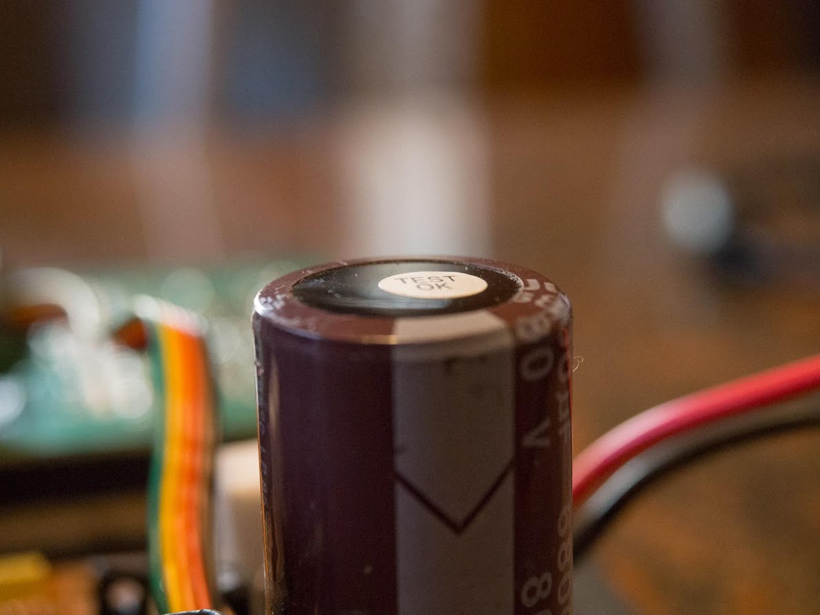

In de zoektocht naar de oorzaak van de bijgeluiden werd in eerste fase de oorzaak gezocht bij defect elco's in de voeding. Nu heb ik ervaring met defecte elcos waarbij de bovenkant duidelijk bol staat maar hier twijfel ik. Kan iemand aan de hand van de foto's zien of deze defect zijn? Kan ik dit eventueel met een eenvoudige multimeter nameten?
Hierbij ook een aantal foto's.

Je kunt beginnen met een netfilter en als dat niet werkt de boel inblikken. Dan voldoe je beter aan de minimale eisen waar af-fabriek apparaten meestal wel aan zullen voldoen. Als de powerlineunits ook nog een beetje aan de eisen voldoen, heb je kans dat het goed gaat. Let op dat een goed netfilter ook het bereik en de signaalkwaliteit van het powerlinegebeuren verkleint. Immers hebben ze tegenstrijdige belangen.

Ziet iemand iets verdachts aan de elco's?
(ja die van die ene elco is de plastic wrap wat beschadigd en ja de kabels uit de trafo zitten met van die zware kit vast geplakt aan de print plaat en elco....)

De oorzaak is al genoemd. Dat zijn niet je elco's.
Dan bestel ik zo'n EMI/ECI filter en vervang ik de bestaande stroom aansluiting....

Als een UPS werkt dan heb je beste kans dat een netfilter ook werkt.
Nadeel: waarschijnlijk gaat dat netfilter een deel van het powerline signaal opvreten en misschien de prestaties van die dingen negatief beïnvloeden.

Elco's geven andere symptomen. Dit is typisch een voorbeeld van EMC. Powerline zendt op het maximum van wat voor legaal kan doorgaan, jouw apparaat is in zijn houten kast en met onvoldoende filtering, waarschijnlijk gevoeliger voor storing dan volgens de CE regulering nog acceptabel is.
Ook met CE gekeurde apparatuur gaat het soms mis. Ik begrijp uit jouw verhaal dat dit een geval is dat ik bij een klant als "tijdelijke oplossing voor noodgevallen" zou classificeren. Dan doe ik precies genoeg om het allemaal een beetje werkend te krijgen, en laat het dringende advies achter om zodra het mogelijk is, beide kanten van de situatie op te lossen. Dus in jouw geval zowel de gevoeligheid van je subwoofer (netfilter dat nu ook al de meest voordehandliggende oplossing is), als je thuisnetwerk. In de tussentijd kan het best zijn dat je powerline ook niet helemaal optimaal aan de praat te krijgen of te houden valt afhankelijk van dingen die je aan je installatie verandert (lees: elke steker die je in een stopcontact doet ergens kan als verandering tellen). Dat kan dan een aanleiding zijn om die kant van het verhaal op te pakken.

Ik zou de topicstarter willen adviseren om eerst eens ferrietclamps te kopen en zowel het netsnoer als het signaalsnoer van de subwoofer daar een paar keer doorheen te halen.
Misschien helpt dat, en als het helpt dan heeft dat als voordeel dat het bereik van de powerline adapters er niet slechter door wordt.
