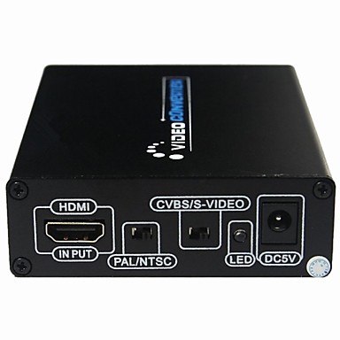

Het heeft even geduurd, maar hier het verslagje van het laatste hoofdstuk: Inderdaad bleek parallel schakeling op AV1 ingang niet goed te gaan. Dus toen naar oplossing om op de S-video ingang aan de voorzijde van dit (super-) toestel... een signaal in te voeren. Enig gezoek bracht dé oplossing. Prachtig ontworpen mini-kastje dat HDMI omzet naar S-Video (en comp.) Heb dit juweeltje gisteren ontvangen en het werkt perfect! De bijgeleverde voeding is bij mij niet noodzakelijk want die komt met de HDMI van het Humax kastje al direct mee. Super ding, mooi klein en een aanbeveling!
Ik dank eenieder voor zijn bijdrage. Zéér geapprecieerd!!
Met warme groet,
Rob.
https://www.beslist.nl/accessoires/d0030602525/HDMI_naar_AV_%2B_S-Vide…
De stekker is een variant op de mega-drive II uitvoer: RGB+C+L+R, maar ook weer behoorlijk anders. Ik kom de laatste tijd heel veel kabels van deze Humax kastjes tegen bij de kringloop. Wel oppassen, een Humax kabel op een Megadrive of PC Engine met mod blaast de zekering op. Ik ga nu PC Engine mods maken met aangepaste pinout, zodat ik grote berg Humax kabels een nuttige bestemming kan geven.
