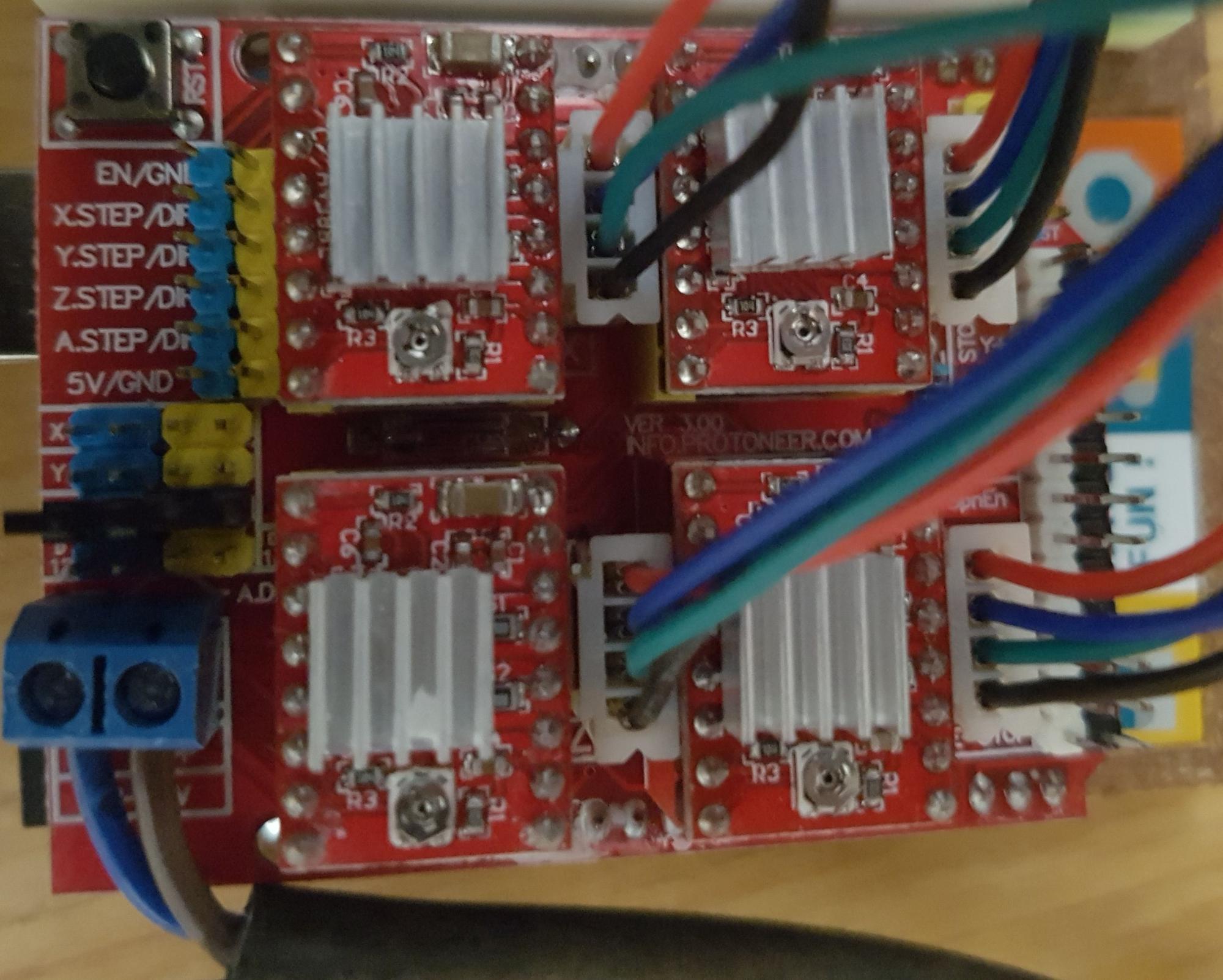

Hopelijk herkent iemand het volgende:
Setup: Arduino Uno + CNC shield v3 + GRBL 0.8 + 4 x NEMA 17 stepper
(Z-as gekloond dmv twee jumpers)
GRBL zelf reageert prima op commando's, maar de stepper motors reageren alleen wanneer een commando zowel X,Y,Z coordinaten aanpast.
Zoals bij in GRBL klikken op diagonaal, of daarna teruggaan naar nul.
Wat zou ik kunnen proberen om de motoren ook individueel aan te kunnen sturen?
Ben al een tijdje aan het zoeken maar dit mocht nog niet baten.
Als iemand een tip heeft heel graag en alvast bedankt!

ik snap het probleem niet? als je maar over 1 as wil verschuiven verander je toch alleen die parameter. Je geeft een positie op, je moet dus 3 coördinaten weten, X,Y & Z , als 1 van die 3 parameters mist, waar moet je dan heen?

Het probleem is dat de motoren niet bewegen als ik bijvoorbeeld aangeef:
van
X0,Y0,Z0
naar
X1,Y0,Z0
maar wel als ik doe:
van
X0,Y0,Z0
naar
X1,Y1,Z1

eerst debuggen wat er wel en wat er niet werkt.
G0 X10 Y10 Z10
G0 X5
G0 Y5
G0 Z5
komt ie bij 1 van de laatste commandos in actie? Of alleen bij
G0 X5 Y5 Z5
Zou het kunnen dat de enables niet goed aangesloten zijn. Ah. ja! Als je de enable van de X stepper op de pin voor de Y stepper hebt aangesloten, dan is het zo dat alleen als de Y stepper OOK moet stappen je X stepper gaat stappen.
Dus dan zie je na een
G0 X10 Y10 Z10
actie OF op
G0 X5 Y5
OF op
G0 X5 Z5.

Zou je aan kunnen geven wat een enable aansluiten inhoudt bij de CNC v3 shield op de foto?
Bij bijvoorbeeld
G0 X1 Y1
gaat alles draaien, zelfs de Z-as.
Heb alleen 2 jumpers gebruikt voor klonen Z-as,
Bedankt!

Je hebt gelijk, wat ik in mijn hoofd had betrof de defaults, maar dat lijkt niet het probleem.
De pinnen voor de Uno zitten in deze file: https://github.com/gnea/grbl/blob/master/grbl/cpu_map.h
Ik zou dat even naast het gebruikte shield houden, mogelijk klopt er iets niet.

Ik gebruik GRBL 0.8 omdat deze compatibel is met CNC shield V3.
Het probleem is inmiddels verholpen :)
Blijkbaar was er iets mis met de CNC shield en/of de stepper drivers/arduino.
Heb arduino + CNC shield + stepper drivers opnieuw gekocht, dit keer als kant en klaar setje en het werkte direct.
Ik ga nog kijken welk onderdeel het nou precies was en zal deze post later even updaten zodat iemand anders hier misschien nog eens baat bij heeft.
