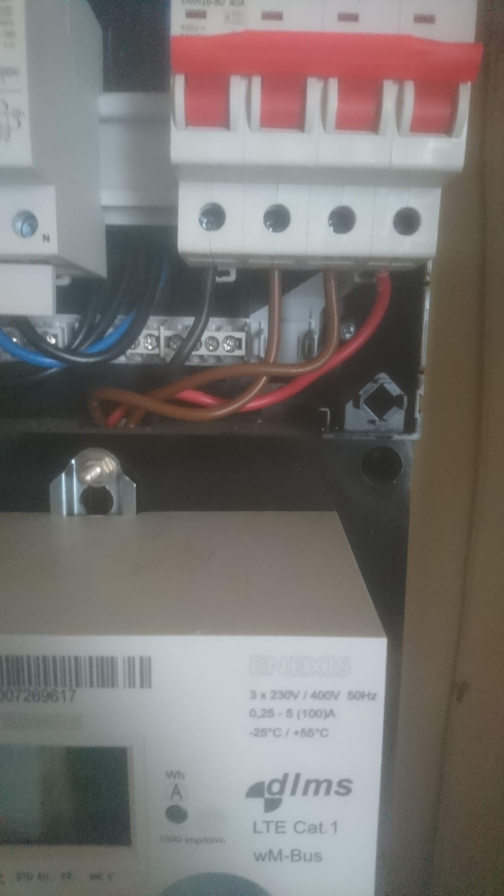

Vorig jaar heeft Enexis bij ons de 1-fase aansluiting ongezet naar 3-fase aansluiting. Nu ok deze wil gaan gebruiken zie ik dat er uit de meter de volgende kleuren komen: zwart-bruin-bruin-rood. Volgens mij klopt dit niet.
Ik heb met Enexis gebeld en zij geven aan dat dit geheel volgens norm is en dus klopt. Ik vind het spannend om hier draai-richting gevoelige apparatuur op aan te sluiten, en het lijkt mij dat ze die gewoon blauw-bruin-zwart-grijs moeten maken.
In hoeverre heb ik gelijk? Ik (en dus ook Enexis) mag toch geen kleuren door elkaar gebruiken?

Jij mag precies de kleuren gebruiken die jij wil. Alleen voor geel/groen zou ik persoonlijk een uitzondering maken.
En voor apparatuur die erg gevoelig is voor de draairichting neem je in die apparatuur zelf een voorziening op om dit te bewaken.
In de 1 fase aansluiting had je waarschijnlijk
Fase = zwart
Nul = rood
De monteur heeft er 2 fase bij gemaakt
L2 = bruin
L3 = bruin
Netter was geweest 3 x bruin en 1 x blauw

Gewoon meten, en zorgen dat je de nul niet met een fase wisselt dan kun je het normaal gebruiken.

Omdat dat keihandig is. Ik kan niet anders doen dan dringend adviseren deze te hanteren, maar het hoeft niet. Als jij het beter kan mag dat best. Dat zal niet meevallen, dat zie je zelf: als je gaat afwijken krijg je gelijk allemaal ingewikkelde vragen ;-)
Ik zou dan nog liever een andere kleur dan zwart in die kabel willen zien (bijv. oranje of violet; gel en groen vervallen in verband met verwarring met aarde) en zwart consequent voor de schakeldraden houden....

Bij bijvoorbeeld een perilex of 5-polige CEE wordt er altijd met de kleurtjes gewerkt en L1-3 moet op een bepaalde volgorde aangesloten worden. Maar met Zwart - Bruin - Bruin kan ik niet (zeker) weten welke L2 en L3 is.
Dus: mogen deze kleuren conform de norm zo gebruikt worden? Dus de oude kleuren gemend met de nieuwe EN geen indicatie welke ader welke fase is?
Dat is de vraag, niets meer, niets minder.
die kleuren zijn simpel te beredeneren, oud huis van voor 1970, dan zat er toen nog 1x 230V bestaande uit zwart en rood, waar later 2 fasen bij zijn gekomen, dus 2x bruin. als je dat netjes doet, zou alles vervangen zijn, maar t zal wel weer een maandagochtend of vrijdagmiddagklus zijn geweest.
draden tussen meter en HS zijn niet van de klant, immers moet je er zegels voor breken. in nieuwbouw aansluitingen zit er vaak nog helemaal geen meterkast, maar is er wel al voeding en een meter. men laat de 4 draden van de voeding dan los hangen met een plastic dop erop. bij monteren kast, hoofdautomaten uit en doppen van de aders eraf, aderhuls erop en in de hoofdschakelaar.
