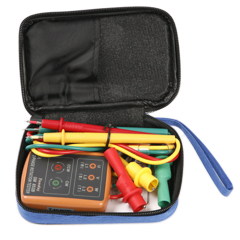

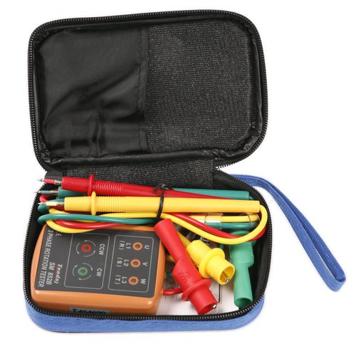

draaiveld heeft niks met de aderkleuren te maken, je dient dat eerst te meten met een fase draairichting meter.
zeg dat het draaiveld rechts is, en je maakt je hele installatie hetzelfde dus bruin L1, zwart L2 en grijs L3 dan is dat veld overal hetzelfde als op de voeding van de kast.

Ik krijg uit de startpost de indruk dat de topicstarter niet zelf aanwezig was bij de werkzaamheden door Enexis. Het is altijd beter om er zelf bij te zijn, ook als er in de toekomst nog eens een keertje iets in de kast gedaan word. Vraag ze vóór aanvang van de werkzaamheden draaiveld te meten, laat het ze aan je uitleggen. Bij weer in bedrijf nemen, (bijvoorbeeld bij wisselen meter, ijken meter, je zal maar zo'n uitgezocht adres wezen) vóór inschakelen wéér draaiveld meten. Het is je recht. Bij mijn huisarts dokterspost ging het óók een keer verkeerd, het geeft allemaal ongerief.

Op al onze installaties wordt er gecontroleerd op correct draaiveld en aanwezigheid van alle fazen.
