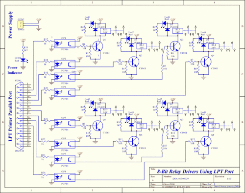

Er wordt van alles gediscussieerd over snelheden met andere soft- en hardware maar is er helemaal niemand die mij een voorbeeldje kan geven van een schakeling met misschien 2 transistors en wat weerstanden om een convertor te bouwen van 5v naar 24v die niet inverteert en met een gezamenlijke massa? Of moet ik op een ander forum zijn?
Daar kan je toch een paar optocouplers in zetten? die zijn daar prima geschikt voor, en het voordeel dat je de 24V en 5V strikt gescheiden houd.

Op 24 maart 2019 21:13:32 schreef Lemmy:
Dat schema staat in de handleiding van jou apparaat. Ik heb je al gewezen welke versie van de afgedrukte schemas je moet hebben.
In het allereerste antwoord wat ik gegeven heb staat het (UDN2981A).
Datasheet erbij pakken en je hebt het, daar is geen (extra) schema voor nodig.
