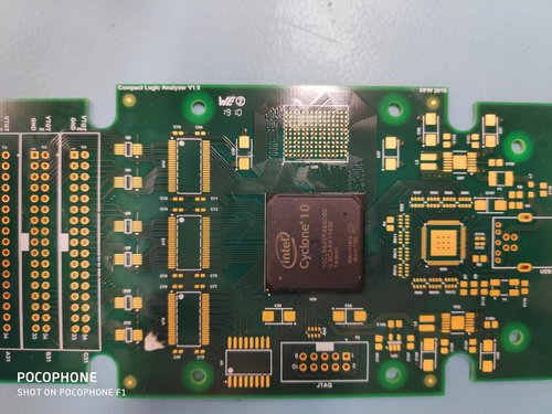

Dit is geen job meer voor een QFP, en dus gaat het een BGA worden. Nu heb ik nog nooit met BGA's gespeeld in de hobbysfeer, wel op het werk. Nu we toch beland zijn op een BGA, kunnen we meteen de SRAM kiezen in BGA. Dat scheelt plaats op mijn PCB, en het rijmt met het compacte ontwerp welke ik wil maken.

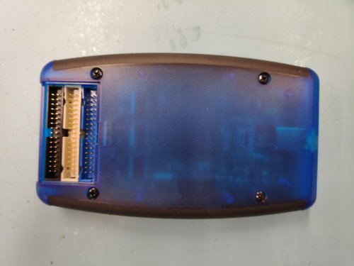

De gekozen behuizing is een blauw semi-transparante handbehuizing van Hammond. 1553DTBUBKBAT Heeft een uitsparing voor een 9V blok. Daar gaan mooi die I/O connectoren in!

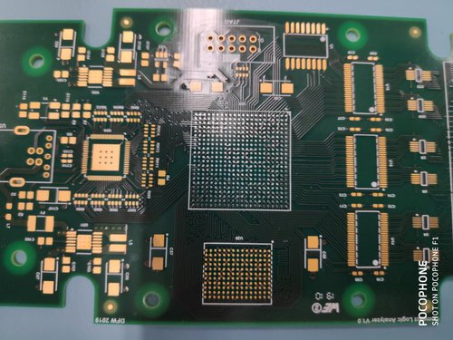

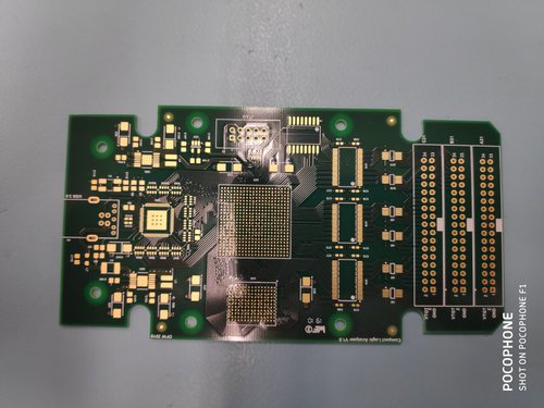

Printje.

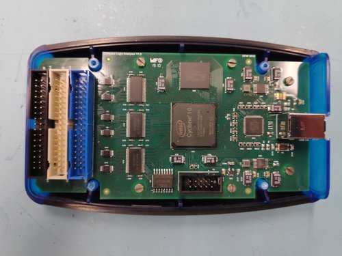

Hoe krijgen we een Cyclone 10 op een PCB? Ik zeg Verfstripper. Eerst alle pads vertinnen, schoonmaken, gelflux erop en maar heet stoken.
Hoera, hij zit erop!
Hoe gaan we dit testen? Ik moet natuurlijk alle spanningen toevoeren. 3.3V met mijn voeding, 2.5V LDO op de PCB, en 1.2V buck converter moet er ook op. Een hoop superkleine 0402 condensatoren op de onderkant, bulk condensatoren ook. Uren aan soldeerwerk. Dan kan ik met de programmer beurtelings een pulsje zetten op elke I/O pin. Zie ik een puls met mijn scoop -> I/O pin werkt. Geen puls? Niet verbonden. 2 pulsen betekend dat ik sluiting heb.
ALLES werkt! Gesterkt met dit feit, kan ik nu alle andere componenten plaatsen.
Ik vraag me wel af of die chip zo'n verfstripper wel fijn gaat vinden...
Temperatuur komt waarschijnlijk ver boven wat is toegestaan. (meestal iets van 260 graden voor xx seconden)
Als je stopt met "verfbranden" zodra de boel vast gaat zitten dan is de chip niet-of-nauwelijks boven de 260 geweest. Ik de-soldeer ook m'n spullen met de "hot air" op 450. Zo gaat het redelijk snel en krijg ik de boel er "heel" af. Zet ik hem lager, duurt het veel langer en gaan de chips kapot.
