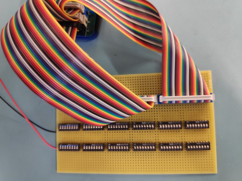

Inmiddels ben ik bezig met de FPGA functionaliteit. Ik heb een testprintje gemaakt met 96 schakelaars, om elke ingang te kunnen schakelen. Ook zitten er 96 leds op, om de pattern generator functionaliteit te testen.
Ik heb een bordje met een STM32F072 er op. Dit printje heeft 64 GPIO pins op connectors uitgevoerd. Als je wilt kan ik dat voor je programmeren dat ie daar wat testpatronen op aanbiedt.
Zelf zou ik eerst op 8 of 16 kanalen "activiteit" willen zien, voordat ik de "en werken de andere 80 kanalen ook?" vraag relevant wordt....

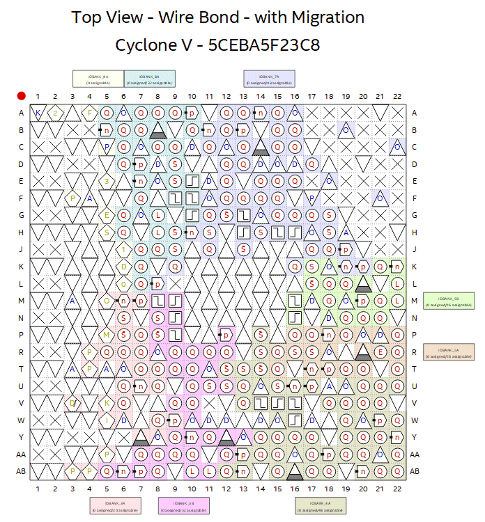

Eruit dus met die Cyclone 10LP. Nu ben ik niet per sé tegen Cyclone 10's, want de versie met de gigabit transceivers ingebakken ziet er machtig mooi uit. Maar ik stap over naar een Cyclone V. Ik heb al eerder mijn USB3 ontwerp mogen uitproberen met een Terasic C5G board, dus ik ben bekend met de mogelijkheden van een Cyclone V. Uitgekomen op een 5CEBA5F23C8N. Ook een FBGA484 met 1mm pitch. Toch zitten er wat boa constrictors onder het gras, vergeleken met het vorige ontwerp:
- De Cyclone V is te krijgen met allerlei extra opties, zoals een ARM HPS core en High Speed Serial Interfaces (HSSI's) Mijn FPGA heeft dat niet, en dus zijn die pinnen (wait for it...) No Connect geworden. Dank je!
- Doordat ik een maximale upgrade mogelijkheid wil behouden, valt de I/O bank van de HPS core ook weg. Ik heb nog 224 I/O's over. Maar goed dat die geheugenchip weg is.
- De I/O's die ik over heb zitten voornamelijk aan de binnenkant van de chip, en niet mooi aan de buitenkant zoals bij mijn Cyclone 10. Minder makkelijke fanout betekend -> meer print lagen.
- De Cyclone 10 werkte nog met 1.2V core voltage, waardoor ik LM2852's kon gebruiken, de nieuwe Cyclone V werkt met 1.1V core voltage, en die is niet te krijgen in LM2852. De voeding moet dus op de schop.
Om te beginnen met de voeding. Ik moet een high efficiency buck conversie hebben vanaf 5V naar 3.3V, 2.5V en 1.1V. Het moet redelijk klein zijn om op mijn print te passen, dus een hoge switching frequency is ook gewenst. Via de design guide van mijn C5G development board kwam ik uit bij de LTC3569. uitgangen van 1x 1.2A en 2x 600mA was vrijwel ideaal voor mij. Het 1.2A kanaal gaat dan naar de 1.1V, de twee andere kanalen komen op de 3.3V en 2.5V. En dat alles met een efficiency van boven de 90%. Netjes!
Vanwege de minder gunstige fanout op mijn FPGA kom ik niet meer met mijn reguliere 4 laags PCB uit. Geloof me, ik heb het geprobeerd. Mogelijkheden voor mij zijn:
- 6 laags PCB
- Blind/buried via's
- HDI lagen
Na het overwegen van de kosten heb ik heel snel voor een 6 laags PCB gekozen. Dit was de enigste optie die betaalbaar was!
Mijn pin planner, alleen de vierkant/zeskant/ronde pinnen kan ik gebruiken!

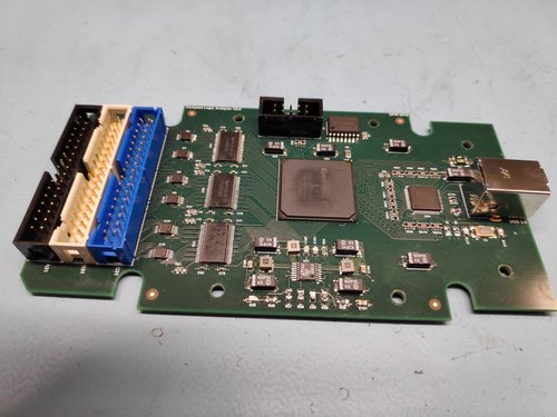

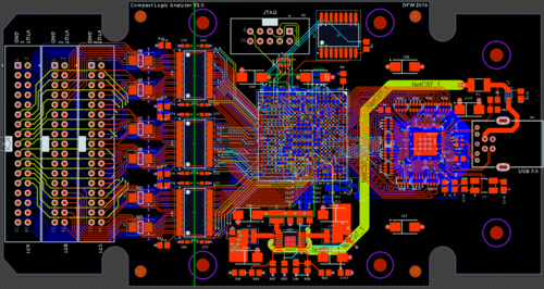

Printje maken. In wezen blijft alles hetzelfde in vergelijking met het vorige ontwerp, maar doordat mijn FPGA aan 1 zijde, en tegenoverliggende hoek weinig bruikbare aansluitingen heeft zitten, draai ik hem 180 graden. De configuratie flash en JTAG aansluiting komen aan de andere kant van de FPGA te zitten, waardoor ik automatisch plaats krijg voor mijn triple buck converter.
De print voorzien van alle onderdelen:

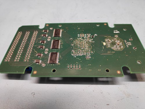

Verplichte achterkant. Ik heb geprobeerd zoveel mogelijk ontkoppelcondensatoren te herbergen onder de FPGA:

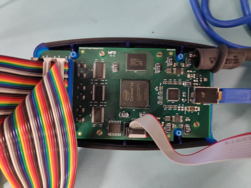

Na het meten dat alle spanningen conform verwachting zijn, en dat de FPGA JTAG ID herkend word, kunnen we beginnen met het VHDL deel. Zoals eerder gezegd: Ik ben van plan om 4 frames te versturen vanaf de logic analyzer: elke frame bevat 1 byte preamble en 3 bytes aan data. Frame D (preamble 0x82) heeft data lijnen 96-72, frame C (preamble 0x81) heeft data lijnen 71-48, Frame B (0x80) data 47-24, en frame A heeft preambles 0x00-0x79, waarbij de preamble aangeeft hoeveel samples er ontvangen zijn met deze waarde, en dus de RLE compressie methode geïmplementeerd.
Dit heeft als voordeel dat er (theoretisch) 96 lijnen verstuurd kunnen worden op 25MHz sample rate, maar hetzelfde protocol laat ook 50MHz op 48 lijnen, en 100 MHz samplerate op 24 lijnen toe.
Data naar de analyzer toe is om de sample clock deler in te stellen. We kunnen een 400MHz delen om de sample clock te genereren. Die 400MHz is véél sneller dan de 200MHz die mijn vorige FPGA aankon. Heel blij dus met de keuze van de Cyclone V. Ook sturen we data om de ingangs multiplexer in te stellen, die elke fysieke ingang kan routen naar elk van de 96 ingangen op de logic analyzer. Voor de rest kunnen we de capture mode instellen. Dit is nog niet echt van toepassing nu, maar ik wil een pattern trigger mode implementeren.

Vind het allereerst een prachtig board en een heel mooi project maar kun je in zo'n geval niet beter een "Cyclone V Core Board" kopen en daar op voortborduren ? Dan ben je van het tricky BGA solderen af.
