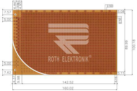

Ik moet een paar eurokaarten maken voor in een 3HE ruif in een 19" rack.
Zijn 10x16cm, met een DIN41617/31p male connector. Zijn er ergens maatschetsen van de positie van die connectors op het pcb?
(zitten ze gelijk met de achterrand van het pcb of steken ze uit?)
En eventueel afstand tussen frontpaneeltje en voorste pcb rand.

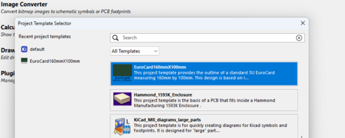

In Kicad zit overigens een Template voor een Eurokaart.

Is er in Kicad een mogelijkheid met echte predefined board templates te werken alsof het een footprint is?
Ja dat kan
Sterker nog, in Kicad 10 zit die er al in
Heb m ooit getekend maar in de Bicc-Vero catalogus staan ze ook

Op woensdag 26 augustus 2026 16:53:41 schreef henri62:
Het gaat me niet om de afmetingen etc, maar hoe het te doen in KiCad.
Uit een verleden weet ik botweg dat keepouts in een component zetten overlap errors geeft want alles overlapt dan.
Hoe lang geleden is dat?
KiCad gaat met grote sprongen vooruit. "Keepouts" ("Rule Areas" tegenwoordig) mogen elkaar best overlappen.
Voor KiCad kun je twee werk methoden aanhouden. Je kunt zelf een "template" maken. Elk project (met alles wat er in zit) kan een template worden in KiCad. Je moet wel wat kleine details toevoegen, zoals een omschrijving en een icoon, en je moet het in een speciale directory opslaan.
Of de tweede methode:
Due eigenlijk wil je een predefined boardoutline kunnen importeren (en ook kunnen refreshen?).
Ik heb net geverifieerd dat dit werkt. Wat ik gedaan heb:
- Zorg dat je een persoonlijke bibliotheek hebt waar je naar toe kunt schrijven.
- Haal een connector uit een bestaande bibliotheek (KiCad heeft veel DIN41612, maar geen DIN41617) en bewaar hem in je eigen bibliotheek.
- Vervolgens kun je die connector aanpassen. Roteren, (pin 1 op een "logische" plaats houden).
- Ik heb ook een rechthoek om de connector getekend op de "Edge.Cuts" laag.
- Modificaties opslaan.
Vervolgens kun je een nieuw project starten, schema tekenen en die zelf gemaakte connector aan een schema symbool toevoegen. Als je dan alles op de print zet, dan zit de rechthoek op Edge.Cuts ook bij de connector.
Als laatste heb ik ook nog getest:
- Ga terug naar je eigen bibliotheek, laadt je "euro pint / connector".
- Pas de afmetingen / plaats van "Edge.Cuts" aan.
- Weer bewaren, opslaan.
- Terug naar je project, en die connector "updaten".
Resultaat is precies wat je verwacht. De nieuwe afmetingen / plaats van de print op Edge.Cuts zit nu in je project.

Euro rack formaat wordt niet veel meer gebruikt. Ze zijn nog populair voor synthesizers in de muziek wereld, maar die gebruiken alleen het front paneel, en een voeding connector via een IDC kabel. PXI en PXIe gebruiken ook het euro rack formaat maar die gebruiken weer heel andere connectoren aan de achterkant.
Ik heb zelf de laatste tijd ook gesnuffeld naar de afmetingen van het front paneel voor een Euro Rack print, en dan kom ik meestal uit op 128.5mm maar soms is het een paar tiende mm meer of minder.
Breedte van een module in een euro rack is ook niet gestandardiseerd.

Op woensdag 26 augustus 2026 13:11:19 schreef henri62
Een "template" in KiCad is gewoon een project, (met alles wat er in zit) met een paar extra's. Je kunt zo'n template gebruiken om een project te starten, maar veranderingen aan het template "updaten" naar een al bestaand project gaat niet werken. Op het moment dat je een project hebt temaakt vanuit een template, dan zijn het weer allemal losse onderdelen, net als in elk project.
