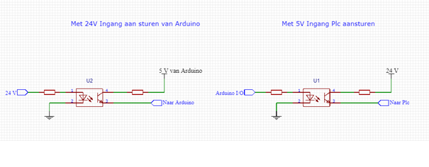

ik heb zelf maar even een schema gemaakt en de componenten besteld.
ik hoop dat het onderstaande schema goed is, en anders hoor ik graag suggesties.

Waarom niet gewoon de emittor van de opto aan massa, en de collector via de weerstand aan de ingang van de PLC?
Zo in de tekening blijft de ingang zweven.

Zou je misschien een tekening kunnen maken want ik volg je niet helemaal.
Want zoals jij het zegt lijkt het bij mij dus dat de poort aan is wanneer de Arduino de pin laag trekt.
edit:
ik kan me wel herinneren dat ik een relais module had die je schakelde door gnd te verbinden.
misschien is het wat om naar dat schema te kijken.
of bedoel je dit ?

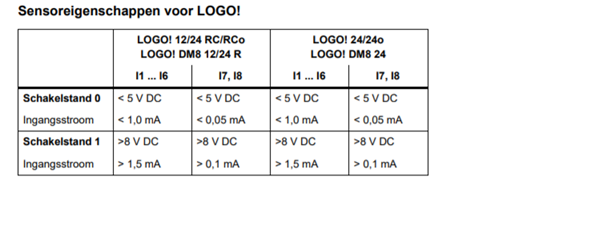

Ik heb ook nog even de handleiding van de logo doorgespit en dit gevonden:
We gebruiken op school de 12/24 variant.
Zelf weet ik niet of mijn opto coupler er voor geschikt is kan iemand dat voor mij checken of me tips geven waar ik naar moet kijken.

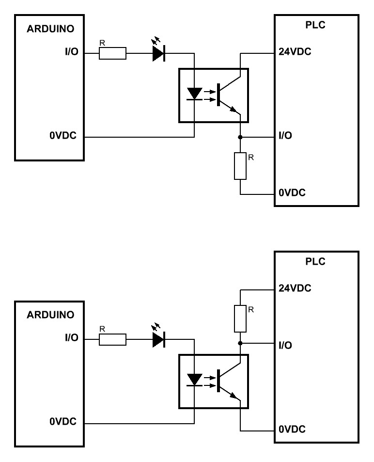

Het enige wat de Arduino hoeft te doen is de interne led van je optocoupler aansturen, dat kost niet meer dan +/- 10mA. En vergeet je voorschakelweerstand niet.
Je kunt je logo op twee manieren aansturen, zie voorbeeld.
het type optocoupler moet je zelf maar opzoeken, ik zou er een zonder basis nemen. De weerstanden moet je ook zelf uitrekenen, kun je doen met de wet van Ohm.

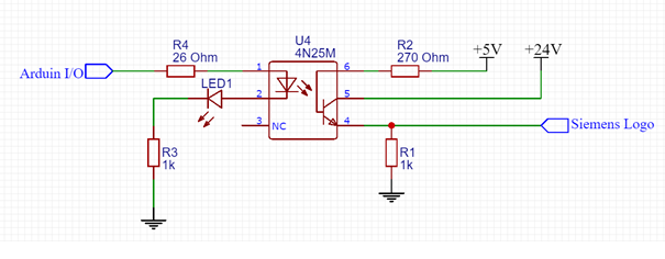

Bedankt lambiek voor het advies maar die voorschakelweerstand heb ik al uitgerekend (Schema 1).
De berekeningen staan er bij misschien kun je kijken of ik nog iets fout heb gedaan.
Ik hoor net van mijn leraar dat de logo een zodanig kleine weerstand heeft de amperage die hij zal trekken is minimaal dus ik zou het zo moeten redden.

Ik zie dat je nog iets gevonden hebt over de logo, er staat bij de ingangsstroom < 1.0mA. Dus daar moet je de weerstand op uitrekenen voor de kant van je transistor. Aan de led kant teken je twee weerstanden, waarom? Is niet nodig.

maar die <1mA klopt niet want dat is voor schakelstand 0 wat dat ook mag betekenen bij schakelstand 1 staat een andere waarde dus die moet ik nog verder opzoeken.
Daar staat voor een één > 1.5mA, dus als je bijv. 5 tot 10mA aanhoud heb je meer dan voldoende stroom om je ingang hoog te maken. Meet het maar gewoon op morgen.

De stroom door de led van je optocoupler is veel te hoog, daar gaat nu +/- 100mA doorheen met een weerstand van 38Ohm. Dat moet je dus even opnieuw doen. Sorry, ik zie net dat er nog een schema staat met een extra weerstand van 1K, dus welke is het nu?
Hou de stroom door je led op max 20mA, minder is ook goed.

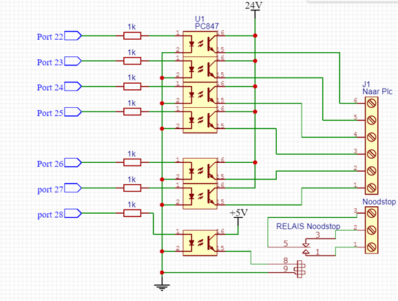

Lambiek ik heb je schema nog even bekeken en zie dat je bij de bovenste een pull down weerstand gebruik deze is echter overbodig.
Volgens sine zit er namelijk een pull down weerstand ingebouwd in de Logo.
Nu heb ik het volgende schema:
(vergeet die weerstand aan de rechter kant bij beide schema's)
Zo zou het goed moeten werken nietwaar ?
En alle uitgangen bij elkaar:

Op 28 maart 2019 10:49:45 schreef remco_blom:
Als dat zo is hoeft het inderdaad niet.
Nu heb ik het volgende schema: Zo zou het goed moeten werken nietwaar ?

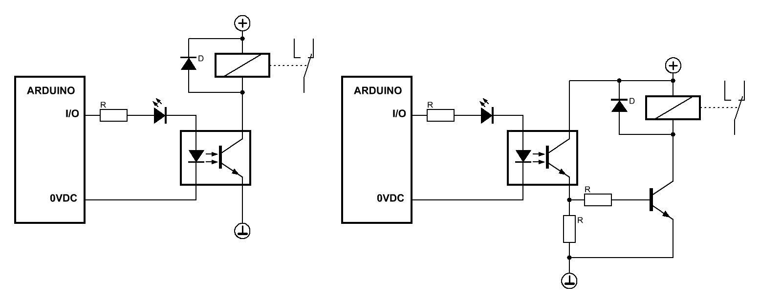

Alleen dat stukje bij het noodstop relais klopt niet, hoe groot is dat relais?, als dat relais te groot is heb je kans dat je optocoupler de stroom niet kan leveren. En het is een spoel, dus daar hoort een blusdiode over heen. Ook kun je de relaisspoel beter naar de gnd trekken in plaats van in de plus te schakelen.
Voorbeeld: Dat wordt dus iets in deze trend.
laat het relais maar zitten dat ga ik in de software verwerken.
Tenminste ik moet even bekijken welke ik heb liggen.
