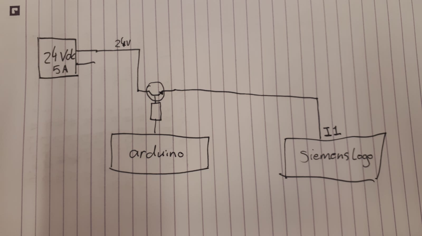

hieronder voeg ik het schema toe.
de Transistor hier is een bc547b en deze wil ik ook gebruiken.
dit schema is hoe ik het in gedachten had.

Op deze manier krijg je 4.3V (of 2.6V) op die Logo. Lijkt mij een beetje aan de lage kant.
Wat voor ingang heeft die Logo eigenlijk? Gewoon een digitale input, of iets van een contact input (schakelaar tussen 2 pinnen)?

Het is digitale input maar hoe kom je op 4.3 en 2.6v
Even voor de duidelijkheid ik wil met de 5v die een outputpin van een arduino de base aansturen en aan de collector kant de 24v 5a voeding aansluiten om zo als de arduino de pin high zet aan de emmiter kant ook 24v te krijgen zonder mijn bc547b transistor op te blazen.
altijd druk met de verkeerde dingen
Je tekent een emittervolger. Op de B staat 5V (blijkbaar heb je een 5V type, dus vergeet die 2.6V). Tussen B-E zit een diode, dus op E hou je dan 5-0.7=4.3V over.
Als die Logo een echte input heeft, dus hooghomig, dan moet je de E aan gnd leggen, weerstand van C naar 24V, weerstand in B. De spanning op C gaat dan naar de Logo. Dat heeft een gemeeschappelijke-emitter-schakeling. Je signaal inverteert daarmee wel, maar dá's een kwestie van firmware.
transistor geleid alleen als er stroom door de basis loopt. Dat kan alleen als de spanning op de emittor 0,7V lager is (Bij een NPN transistor zoals jij getekend hebt).
Je zet 5V (of 3v3) uit je arduino op de basis. Op de emittor komt dan dus 4,3V. (Of 2,6).
(Uiteraard moet daarvoor wel voldoende spanning worden aangeboden op de collector. Het ding kan geen spanning maken uit het niets. Maar als je dus 24V aanbied op de collector zal er 19,7V over je transistor vallen. Die zal dus grofweg 20mW verstoken per mA die je van collector naar emittor laat lopen, en evenredig warm worden.)
Je zou ook de emittor aan ground kunnen hangen, met een weerstandje in de collector de stroom begrenzen, en je Logo op de collector aansluiten.

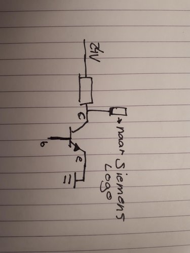

Net oogezocht maar is te veel info voor nu op mn mobieltje in de trein echter heb ik wel een schemaatje gemaakt.
Klopt het onderschema met wat je bedoelde?

Jup. Nog wel even een weerstandje in de basis (Paar kiloOhm, als er 1mA loopt ofzo is goed. Eigenlijk moet je dan uitrekenen hoeveel stroom je gaat schakelen en wat de versterkingsfactor op z'n slechtst is en hoeveel stroom er dan dus door de basis moet, maar die bc547 mág maar 100mA schakelen en heeft vast wel meer dan 100x stroomversterking)
En die pull-up naar de 24V mag ook redelijk hoogohmig zijn, als je er toch alleen een digitale ingang mee stuurt. Geen idee hoeveel ingangsstroom die Logo trekt (kun je opzoeken). Maar ik verwacht onder de 1mA. Maargoed. Paar 100 kiloOhm. 240k geeft 20mA door de tor als 'ie die ingang laag trekt. Met minder stroom kun je waarschijnlijk ook wel toe.
EDIT: dat moet natuurlijk 100uA zijn, of 1k2. Frainbart...
Het plaatje staat zo gekanteld goed, maar je hebt het op z'n kant getekend. GND altijd onder, VCC boven.
En doe nog even een weerstand in de B...
