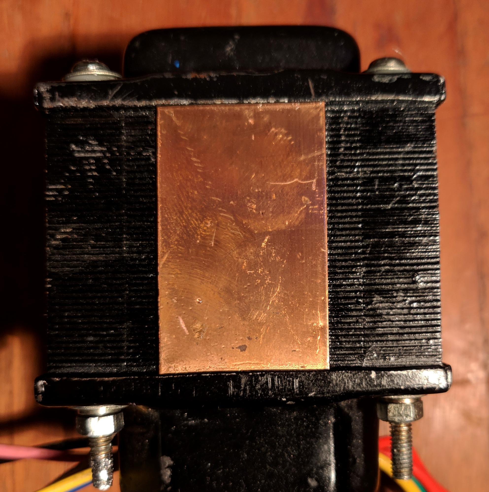

Ik zoek gegevens van een Scott trafo 3503 SM-11A, die komt uit een versterker of receiver. De aansluitdraden zijn ong. 1mm2 dik en er zit een koperen band omheen, waarom zit die daar?
Kern 6.3 * 7.6 * 5.*3 cm
4 wikkelingen:
1. groen-groen 0.6Ω
2. rood-rood 0.8Ω
rood-geel-0.5Ω
3. wit-zwart 8Ω
wit-rose 1.3Ω
4. geel-blauw 8.6Ω
edit: gemeten secundair 2 X 20V en 1 X 8V Gezien de grootte een 80-100VA model? edit2: Gemeten doet ie dik 150VA en dat zonder overhittingsverschijnselen.
