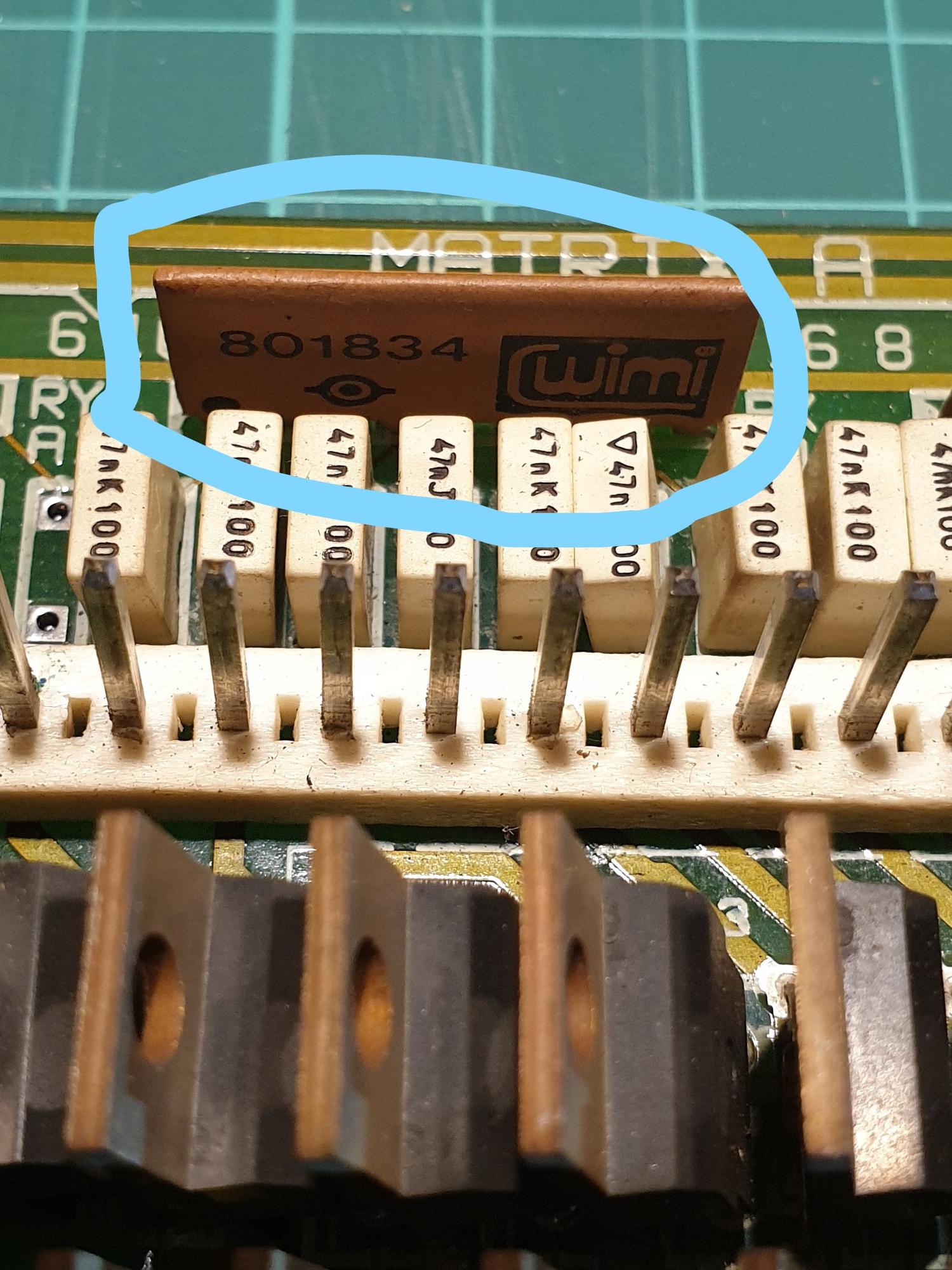

Hey iedereen,
Kan iemand me vertellen wat dit is ?
Volgens mij een resistor array maar ik vind niks op de nummer die erop staat... Het originele onderdeel is kapot en zoek ik te vervangen...
Als ik de weerstand meet tussen de common en enkele andere pinnen dan meet ik ongeveer 2.2 Ohm (lijkt me zeer laag ?) als ik tussen 2 pinnen meet waarvan geen common, dan zit ik op 4,4 Ohm ongeveer dus ze lijken me in serie staan.
In bijlage een foto van een van de andere nog werkende onderdelen.
Alvast bedankt
Kan net zo goed een "thick film hybrid" zijn, ooit waren die nogal gebruikelijk.
Uit wat voor een apparaat komt het?
Robbe de Smet
Single in line (SIL) weerstanden, kan best uw gemeten waarden. Rare vind ik het Logo van Wimi (Willy Michiels) op het component. Dit is een gekende verdeler van gok automaten in België.

hoe zit dat ding? 1 pootje over elke uitgang en 1 pootje naar de voeding toe? kan ook een overspanning beveiliging zijn.
als die array in serie staat met die 47nf condensatoren, dan zijn het wel weerstanden, dat maakt een RC combi..
Staan inderdaad in serie met die condensatoren.
Dit is een machine uit 1997 dus mischien dat de componenten dan nog iets groter waren
Inderdaad 1 poot voor de voeding en dan 8, geloof ii, uitgangen met elk 2.2 ohm uitgang
Thanks !
hmm, ik dacht aan een print van 1998, zat er dus niet ver vanaf. waar is die print van? t lijken drivers voor motoren oid op DC..
Op 31 maart 2019 13:11:54 schreef fr33styl3:
een bingo kast

Op 31 maart 2019 13:42:17 schreef Robbe de Smet:
Gebeurt dit nog of is het puur toevallig dat het Logo van de verdeler van gok automaten overeenkomstig is? Gepersonaliseerd als het ware.
Afhankellijk van hoe je fabriek werkt, kan het "weinig moeite" zijn om een custom product te maken. Als standaard product kan de weerstanden fabriek dingen als 8x 1k en 8k 4k7 aanbieden, maar als je bijvoorbeeld 4x 1k en 4x 4k7 samen in een 8x behuizing wil hebben, dan kan je het aan de fabriek vragen of ze dat kunnen maken voor je.

@fr33styl3
Ik denk dat het geheel meerdere snubber netwerkjes vormen.
Dus met elke 47N staat een R van 2.2ohm in serie.
Ik schat in dat die weerstanden gewoon in orde zijn.

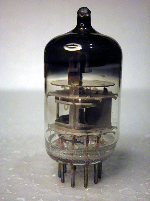

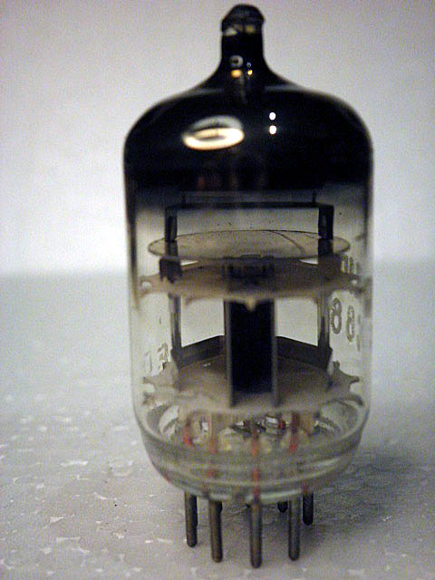

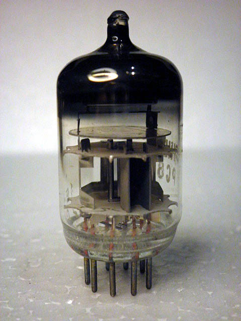

Is al laat, maar even de oogjes uitwrijven...
Grote is een PC86, kleine is een PC88. (zijn altijd verschillend van grootte, geen idee waarom...)
Onder de loep staat er echt op beide PC86. Weliswaar is hier en daar de inkt wat weg gebrokkeld, maar ik kan er ècht niks anders van maken...
henri62
Kwestie van uitmeten om zeker te zijn, beide buisjes hebben andere pennen intern al dan niet aan elkaar geknoopt.
Op de linker staat Philipscode 'tM', da's zeker een PC86 dus.
Code op de rechter is niet te lezen, maar zou 'JE' moeten zijn bij een PC88...
