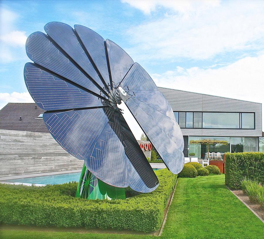

Op 18 april 2019 19:32:00 schreef hennep:
Dit kostte een paar uur, kun je hier iets mee?
Dat had nu ook weer niet nodig geweest, ik ging er van uit dat het een kant en klaar bestand was. Maar in ieder geval reuze bedankt. :) Ik hoop dat meer mensen hier iets aan hebben. :)
Heb je dit zelf gemaakt, of komt het ergens uit en heb je het naar VB omgezet?
Uiteraard komt het ergens vandaan. Ik ben niet zo slim dat ik dit even zelf uit de mouw schud.
https://www.esrl.noaa.gov/gmd/grad/solcalc/
Ik had al eerder naar een dergelijk probleem gekeken. Toen heb ik de zonsopgangs- en zonsondergangs-tijden bij het knmi gedownload en met een "solver" in excel geprobeerd om daar een formule mee te maken. Die functie wilde niet naar een oplossing convergeren, waarschjnlijk door die rare achtvormige baan.
Op deze pagina staan een paar spreadsheets:
https://www.esrl.noaa.gov/gmd/grad/solcalc/calcdetails.html
Ik heb de OpenOffice versie gebruikt en daarvan de formules in de cellen 1 op 1 overgezet naar C++ functies. Dat is de reden dat de methods in de class hierboven er zo merkwaardig uitzien (one-liners).
Er hoefden maar 4 functies echt aangepast te worden. power() in de spreadsheet naar pow() in c++ en die datum waar je zo maar mee kunt rekenen in een spreadsheet naar de "julian day", de juliaanse kalender.
En ik moest twee functies toevoegen om te converteren tussen graden en radialen.
Of zijn het radianen?
Indians -> indianen
radians -> radianen
Er kan nog veel aan verbeterd worden. Veel functies worden meerdere keren aangeroepen in een berekening. dat kan nog geoptimaliseerd worden. En voor gebruik in een microcontroller zou het handiger zijn om geen floating point variabelen te gebruiken. Dat vreet gelijk je hele geheugen op.
een long variabele of evt. een long long die je in duizensten laat rekenen doet het werk ook wel.
Maar ik heb nu even geen zin om alle rekenfuncties om te bouwen. Ik heb er al wel een aantal op de plank liggen omdat ik zoiets al eerder heb gedaan. Dat is een klus die ik misschien ga uitvoeren als ik de class zelf ga gebruiken :-)

Heb het programma gisteren weer uitgebreid met een paar drukknoppen voor de handbediening van oost naar west en andersom. Zo blijf je bezig toch. :)
Interessant om te zien dat de aandacht verplaatst is van een "dynamisch volgsysteem" met lichtsensoren naar een stuursysteem wat de zonnebaan gewoon uitrekent.
Eerlijk gezegd lijkt me dat dit ook beter zal werken omdat het niet in de war wordt gebracht door min of meer egaal bedekte luchten enz.
Gewoon iedere dag de Kepler parameters laten downloaden, daar staat ook de Zon tussen :)
Op 20 april 2019 11:19:03 schreef Leo-Bolier:
Dat is best interessant ja. :)
Nou, dat valt reuze mee. Ik meet of er voldoende zon is of niet, dus bij geen of niet genoeg zon draait het gewoon op de RTC en staat dus niet te zoeken.
