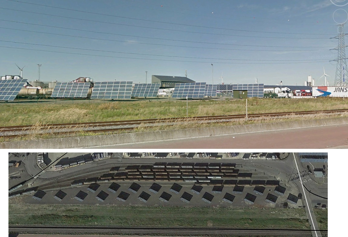

vroeger toen ik nog in de chemie zat verbaasde ik me al over de draaibare zonnepanelen bij de firma ADPO in Antwerpen en zag een jaar of 4 geleden dat het flink uitgebreid was tot >200kWp tot zo'n 690 panelen .
https://www.tvoost.be/nieuws/adpo-test-nu-ook-zonnepanelen-op-water-70…

Het is misschien leuk om aan te knutselen, als je de kostprijs van de motoren en draai construktie & tijd mee gaat rekenen, dan kun in plaats daarvan bijna zeker beter een paar extra zonne panelen kopen.
Je kunt de constructie net zo duur maken als je wil. Maar als je het zelf niet kunt, zowel mechanisch als elektrisch en je moet zoiets kopen of laten maken is het zeker niet rendabel.
I.v.m. windbelasting enzo zijn grote draai constructies ook nogal onhandig,..
Daar kun je ook iets aan doen, windsnelheid meten en je panelen horizontaal leggen zou een optie kunnen zijn.
....en daar komt dan ook nog onderhoud enzo bij.
Als je de constructie goed maakt, hoeft dat weinig onderhoud te kosten. Panelen die vast liggen vergen ook onderhoud.
Zal toch wel een bepaald rendement hebben lijkt mij, anders doen ze dat niet.
