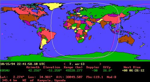

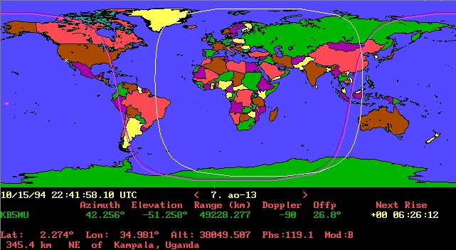

Jaren geleden had ik een satellietvolg programma, die stuurde de azimuth en elevatierotors aan.Dat is net zo iets.
Ik weet alleen niet meer welk programma dat was..
Was wel oud, werkte in DOS.

Op 8 april 2019 10:18:11 schreef mel:
Was waarschijnlijk "instanttrack"
Ik gebruik het nog steeds.

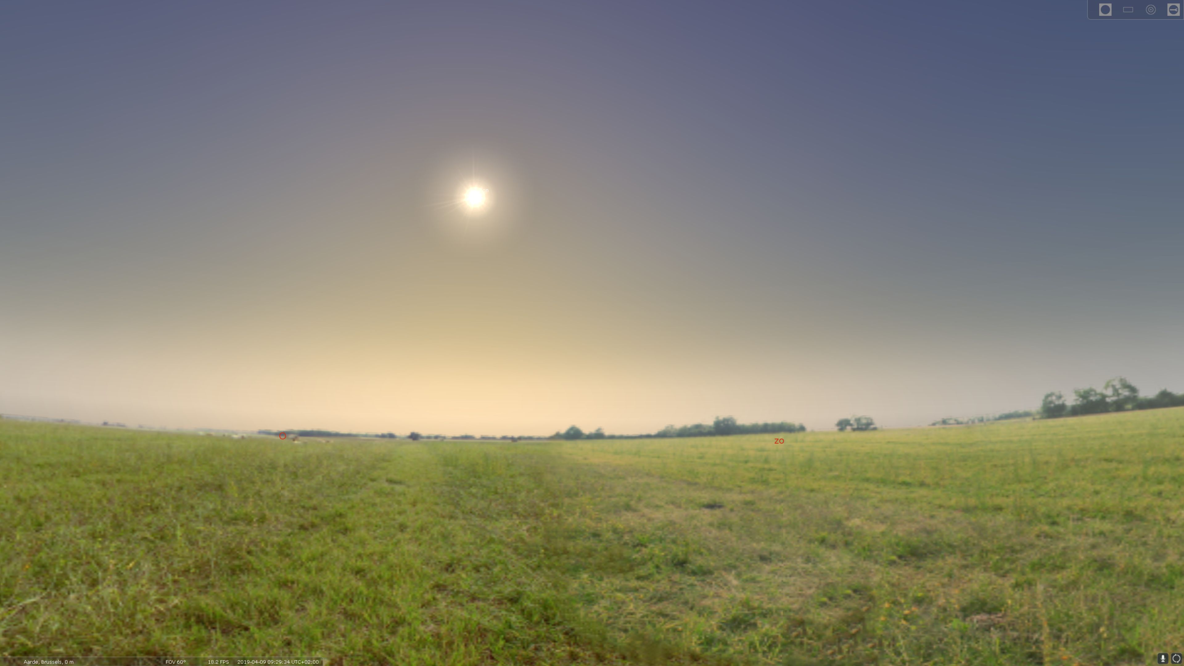

Mijn neefje stuurt zijn telescoop met Stellarium. Dat wordt ook gebruikt in vele sterrenwachten.
edit: voor de duidelijkheid screenshot van stellarium.

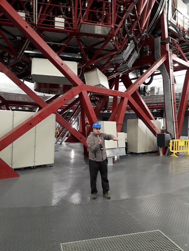

Mooi bedacht en gemaakt. Maar of dit heel blijft bij een beetje storm ... daar heb ik grote twijfels over.
Overigens waren wij begin februari op de sterrenwacht van La Palma. Ze hebben daar gekozen voor een equatoriale opstelling van de reuzentelescoop. De hele telescoop staat op een enorm groot rond platform wat in het vereiste tempo (23 uur,56 minuten) ronddraait. Het platform zweeft dan ahw op een hele dunne oliefilm die er onder wordt geperst. De gids staat5 op de foto direct binnen de rand.
Dit is inherent uiteraard een stuk stabieler dan een twee assig systeem. Maar voor ons particulieren onhaalbaar.
