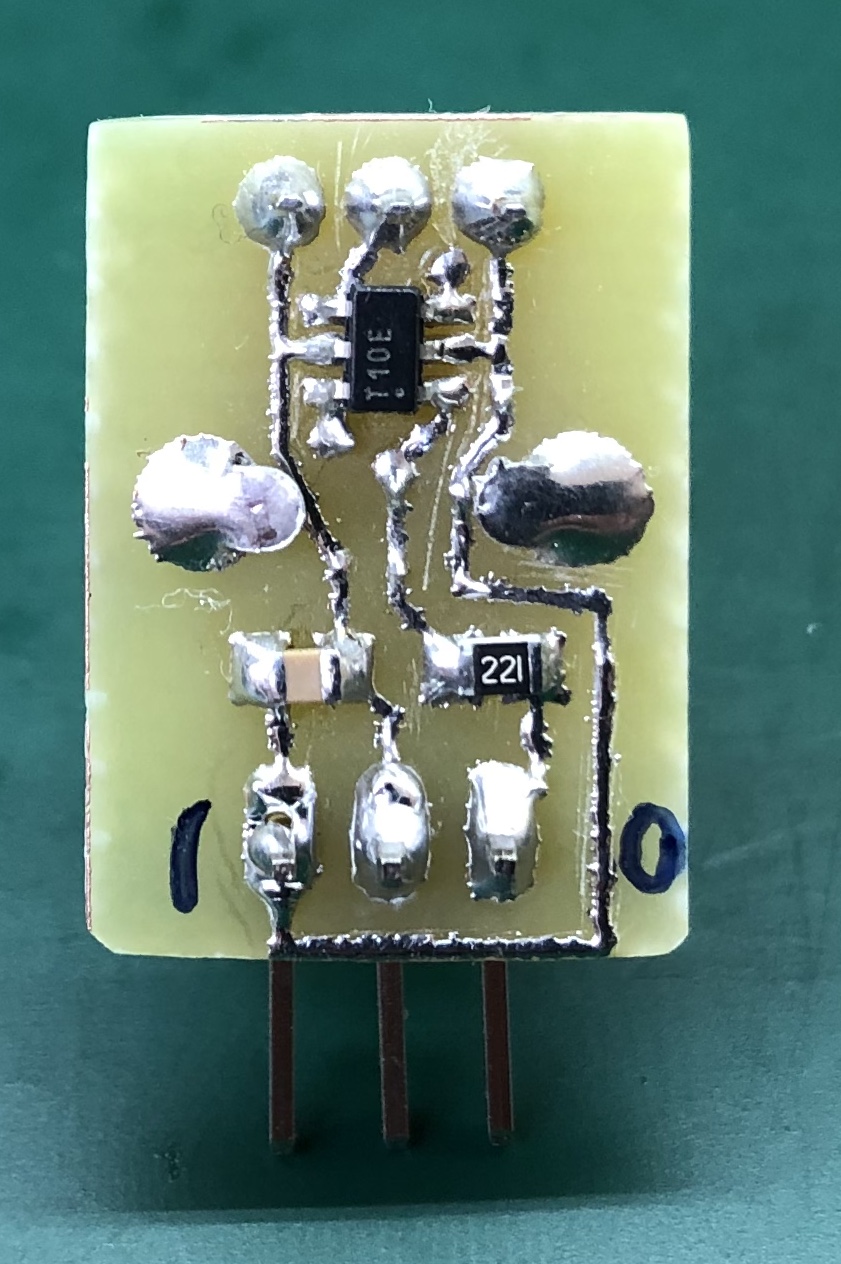

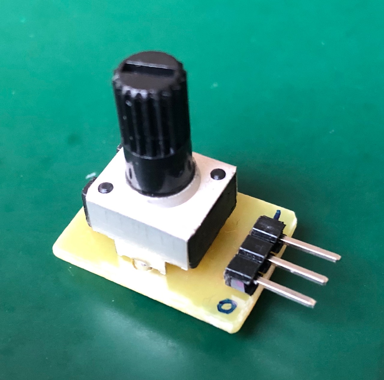

Zeer kleine servotester.
Deze kan je gewoon op de ESC pluggen en draaien maar .
De ESC opstartprocedure zit er ook in verwerkt.
De sporen op de pcb zijn een beetje rafelig. De inkt was uitgelopen op de transfer sheet.
