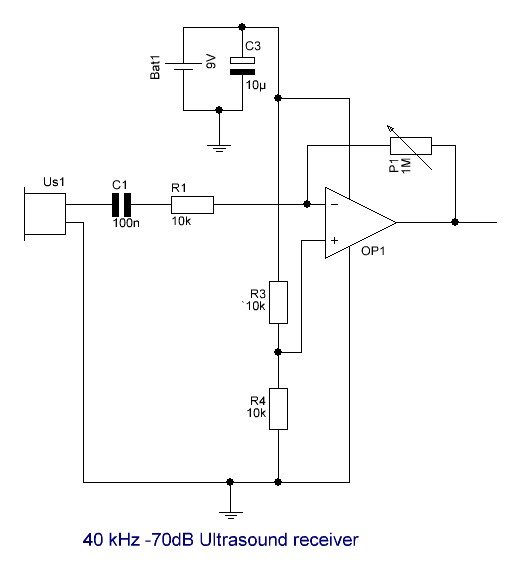

Met dit circuit wil ik een inkomend signaal omzetten naar 3.3 Volt die niet al te veel noise door laat. Gevisualizeerd in het plaatje:
electron920
Ha Nieuwlaar,
Aan een kant en klare heb je niets dat zal niet mogen of..... je zit toch in het schoolvragen topic
Maar goed ik begrijp in ieder geval wat je wil bereiken en geloof me dat is al 10 punten waard
Ik ga op jou informatie en de gegevens af je Opamp is niet goed aangesloten kijk hier eerst naar de weerstand in de voeding weg indien je wil balanceren gebruik je pin 1 en 5.
Kan je de versterking uitrekenen ? .
En altijd ontkoppel condensatoren gebruiken van de voedingsrails naar de common (massa).
Let er op de ingang van deze Opamp is een JFET dus hoogΩ pakt snel van alles en nog wat op.

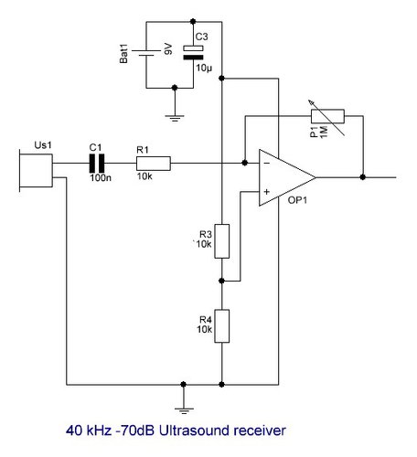

Als je het nu werkend hebt, dan zou het wel zo netjes zijn om ook te laten weten hoe je dat dan wel aan boord hebt gelegd. Wat is nu het schema?
Dit is het schema:
Ik heb nog een theoretische vraag, mijn leraar zei dat je de beste overdracht van signaal hebt als de impedance van de receiver (30 kOhm) en R1 van de amplifier gelijk zijn. Kan iemand mij helpen waar ik dit kan lezen en wat de exacte regels hiervan zijn?
Bedankt voor het schema, of beter gezegd "bedankt voor de inspanningen" want je hebt dan wel je best gedaan maar er zijn aan dat schema nogal wat verbeteringen mogelijk
Als je nu al eens begon met de massa onderaan te tekenen, bv.
V.w.b. de impedantie: dat is in alle theorie inderdaad het geval. Het gaat erom dat, ALS er aan de "zendende" zijde slechts een beperkt vermogen beschikbaar is, dat kleine vermogen optimaal te doen opnemen aan de ontvangende zijde. Dat is bv. een aandachtspunt voor microfooningangen van mengtafels en zo. Bij hoogfrekwent is optimale afstemming van de impedanties ook heel erg belangrijk, naar ik begrijp. Het lijkt me dat er in dit geval geen gebrek is aan vermogen; waarmee de opmerking wel terecht is, algemeen sprekende, maar in dit concrete geval weinig relevant.
Mag ik tenslotte voorzichtig suggereren dat je je aan één taal houdt, en niet gaat mengen als het niet nodig is? Vervang "impedance" door het Nederlands "impedantie" en "amplifier" door "versterker", en de tekst wordt, toch al minstens voor mij, al heel wat leesbaarder. En dat wil je toch?

electron920
Ha Nieuwlaar,
Ik kan je tekening nog niet helemaal volgen
met name de condensatoren in de voeding.
Ik heb je schemaatje even voor de duidelijkheid opnieuw getekend.
Ultrasound ontvanger
Uiteraard is dit maar een sugestie de gevoeligheid is voldoende voor een SPL (sound pressure level) van -70dB 0dB = 1Volt/µbar.
Ik heb aan de ingang een klein filtertje, en omdat ik gebruik maak van een voedingsrails de niet inverterende ingang op Vdd/2 gelegd.
Vragen staat vrij
Henk.
