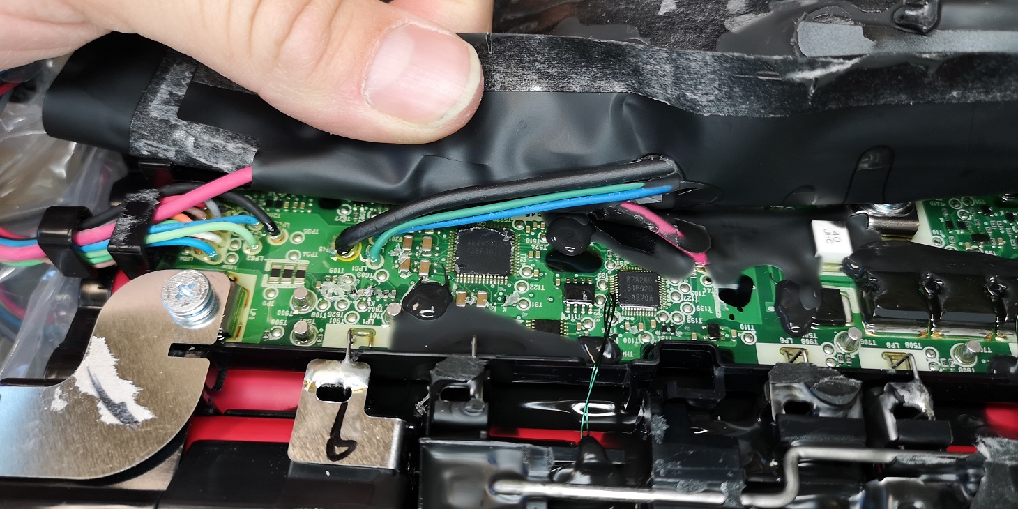

Een collega van mij heeft een Gazelle accu welke in de fiets een
foutmelding 3 geeft. Het zou betekenen dat er geen originele accu
geplaatst is. Het is echter wel een origineel exemplaar en heeft altijd gewerkt.
Ik heb de cellen nagemeten en deze zijn allemaal keurig 3.7V.
Nu heb ik het idee dat de accu niet meer communiceert met de fiets.
Mogelijk dat de cpu hangt oid. Heeft iemand ervaring met deze accu's?
Ik had de + pool al even losgegooid maar dat blijkt niet voldoende te
zijn om de CPU te resetten. Die haalt blijkbaar zijn voeding van een
enkele cel...
Dus ik was benieuwd of er hier mensen zijn met Gazelle accu ervaring.
Alvast bedankt!

Proxxima
Ik heb het probleem met de accu opgelost!
Zoals ik al vermoedde was het inderdaad een kwestie van een reset.
Er draait blijkbaar gewoon brakke software op die accu.
Helaas ging het resetten niet via het knopje op de accu aan de zijkant.
Als je deze lang vasthoud dan reset hij een soort calibratie
en kun je de accu opnieuw inleren voor wanneer hij leeg is.
Maar om de accu te écht resetten heb ik niet alleen de uiterste
+ en - maar ook alle balance punten los moeten maken.
LP0 is de massa LP1...LP9 zijn de tussenliggende balance metingen
en LP10 is de + aansluiting. Pas toen ik alle aansluitingen los
had genomen bleef het metertje aan de zijkant van de accu uit
na drukken op het knopje. Eindelijk was hij uit!
Vervolgens alle punten weer aangesloten. Het metertje werkte toen nog niet.
Blijkbaar zit de accu na het aansluiten van de cellen in een soort sleep mode.
Na het aansluiten van de lader ging de lader nu ook daadwerkelijk laden.
Dat deed hij namelijk niet met de accu in de vorige staat.
(Toen ging het ledje op de lader knipperen met een foutmelding.)
En het metertje werkte ook gelijk weer op de accu. Dus weer uit sleep.
Dus dat gaf al hoop! Gelijk op de fiets geschoven en raad eens?
Weg probleem, de fiets werkt weer uitstekend.
Scheelt toch mooi ff 600 Euro!
ps, dit is geen klusje voor iemand welke geen ervaring heeft met elektronica.
