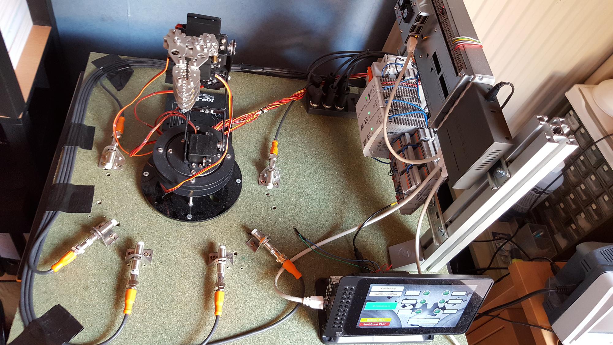

Het betreft hier inderdaad modelbouw servo's. (Maximum 7,4V, 180° rotatie)
In bijlage vindt u een afbeelding kwestie van een beter beeld te hebben van het project.
Mvg
Lambiek

Ziet er mooi uit zo. :)
Maar ik zie nergens dat je de servo aanstuurt met een puls tussen de 1 en 2mS, of moeten die timers dat doen? Je signaal moet +/- 20mS zijn, 50Hz dus. Als je de servo's langzamer wil laten bewegen moet die tijd langer worden.

Oorspronkelijk niet, maar aangezien ik mijn eindwerk volgend jaar moet doen voor de avondopleiding, dacht ik ja, kan ik evengoed nemen wat ik al heb en hier en daar eventueel nog wat leuke extra's toevoegen.
Het betreft een magazijnsysteem met 4 opslaglocaties, 1 input- en 1 outputlocatie (de outputlocatie werkt als buffer, zodat tegelijk nog input mogelijk, wat de efficiëntie ten goede komt).
De klauw neemt dan telkens een lange bout op die voorzien is een grote moerplaat.
Detectie in de input --> klauw neemt bout --> plaatst in lege locatie tot ze alle vier vol zijn.
Omgekeerd bij bestelling: opnemen uit locatie --> outputzone.
Zoals je zag op de foto zijn er 6 inductieve sensoren geplaatst.
Ik ben nog bezig met het ontwerp van een SQL-database om de magazijninhoud bij te houden en een website om online orders te kunnen plaatsen. Bij plaatsing van een bestelling controleert het warehousesysteem of er nog voorraad is en indien ja, zet deze het bestelde materiaal klaar. Kwestie van mechatronics wat te combineren met IoT. Industry 4.0 in hobbyformaat ;)

Dit levert gewoon terug hetzelfde resultaat als mocht ik de stappen op de vorige manier schrijven:
c code:
IF GVL.SERVO6 <> 95 THEN
	IF GVL.SERVO6 < 95 THEN
		GVL.SERVO6 := GVL.SERVO6 + 1;
	ELSIF GVL.SERVO6 > 95 THEN
		GVL.SERVO6 := GVL.SERVO6 - 1;
        END_IF
END_IF
Lambiek
Op 27 juni 2019 17:17:44 schreef Snowman159:
Ik heb nog 1 probleem:
Alle stappen gebeuren tegelijk in plaats van na elkaar.
kun je dat niet in verschillende loopjes regelen?
Wat laattijdig maar toch een antwoord. Excuseer hiervoor.
Ik heb alles opgelost met ladder logic ipv stuctured text.
Mvg.
(Ik heb een filmpje, maar is met 36Mb te groot om in bijlage te plaatsen)
Lambiek
Dan zet je het op YouTube, met een linkje naar hier. :)
Hier een link naar een kort filmpje op mijn Google foto's.
https://photos.app.goo.gl/pH9Ke6zjn2RsJYf78 (vervolgens op het filmpje klikken)
Lambiek
Op 1 mei 2020 18:07:57 schreef Snowman159:
Nettjes hoor, ziet er goed uit. ;)
