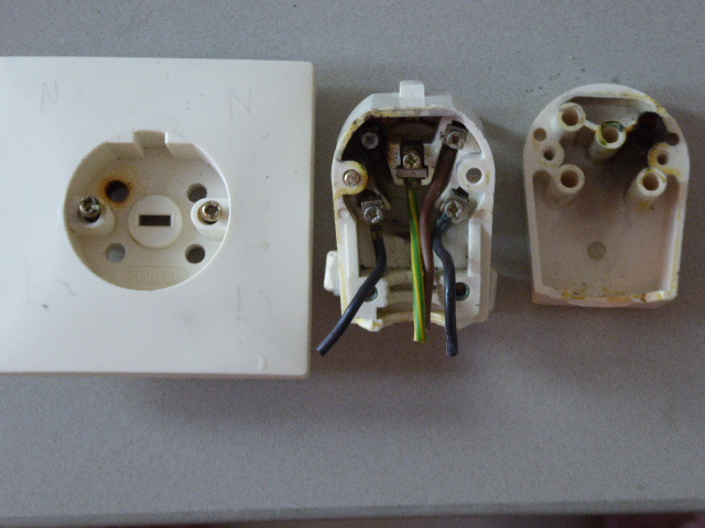

Beste,
De twee rechtse kookplaten van de Miel kookplaat KM 468 worden niet meer warm.
De 2x 230V is aanwezig. De tiptoetsen doen het goed.
De relais klikken bij aanzetten maar gaan na 2 sec weer uit.
Iemand een idee wat het kan zijn.
Groet, Dirk
Al opgelost. In de Perilex steker een N er uitgebrand
Op 3 juli 2019 16:38:25 schreef DirkV70:
Al opgelost. In de Perilex steker een N er uitgebrand[bijlage]
Uiteinde van de draad gesoldeerd?
nee, heeft aderhulzen af fabriek..
Het is toch geen opgelegd pandoer dat het originele snoer er nog een zit?
Met hulzen, origineel en 18 jaar in gebruik
Hoe zit de andere kant van het snoer gemonteerd? Als de nullen intern doorgelust zaten maakt er mogelijk 1 van de 2 geen contact. En voert de uitgebrande nul dus de dubbele stroom.

In de kookplaat zitten de Nullen los van elkaar gemonteerd
