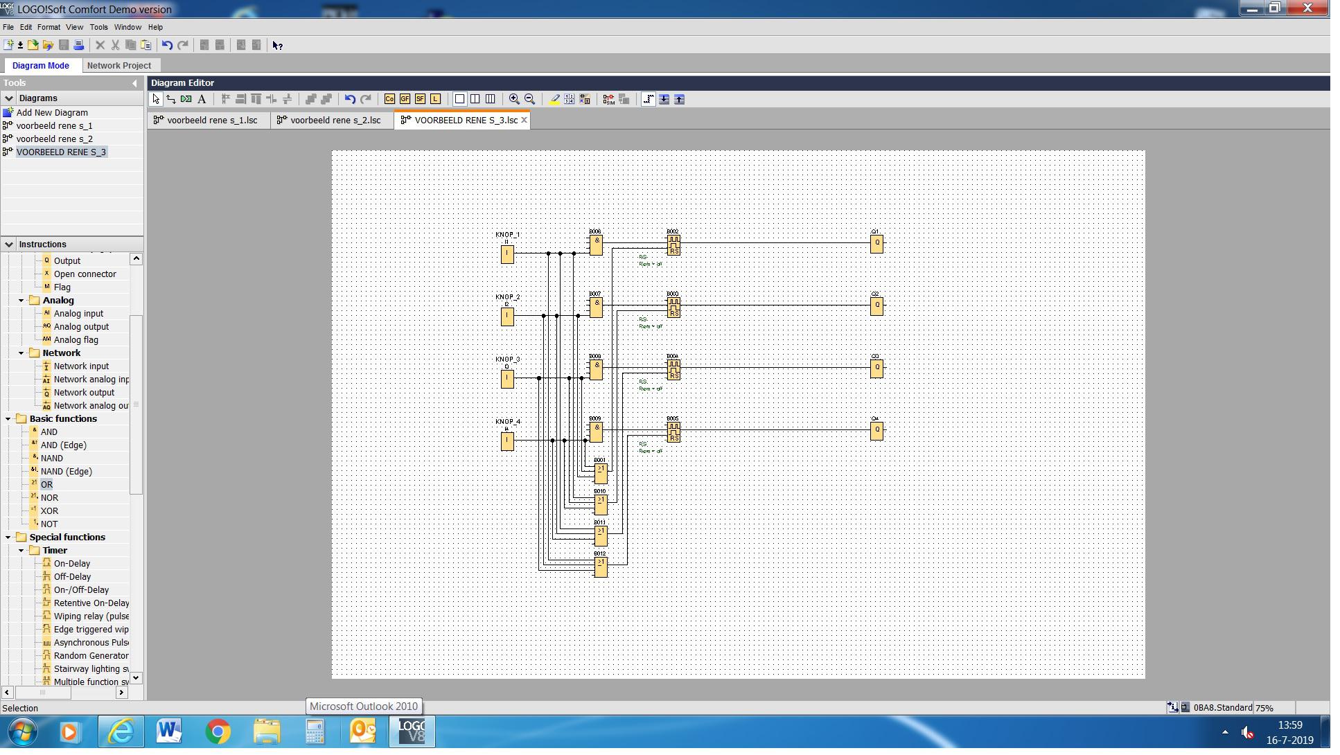

Kom er zo dus niet uit,
laat ik beginnen met en simpele vraag/stap.
4 knoppen (met led verlichting geschakeld via uitgangen)
als knop 1 aan is mag 2, 3, en 4 niet werken
Als knop 2 aan is mag 1,3 en 4 niet werken
Als knop 3 aan is mag knop 1,2 en 4 niet werken
Als knop 4 aan is mag nop 1, 2 en 3 niet werken
Oftewel, druk je een van de knoppen aan moeten de andere uit gaan.
Als dit al werkt kom ik al een stuk verder met mijn plan..
iemand voor mij een schema ?
niet vragen waarom.. maar zo stapsgewijs kom ik wel verder, ik heb namelijk het idee niet begrepen te worden.
[Bericht gewijzigd door Rene S op (11%)]

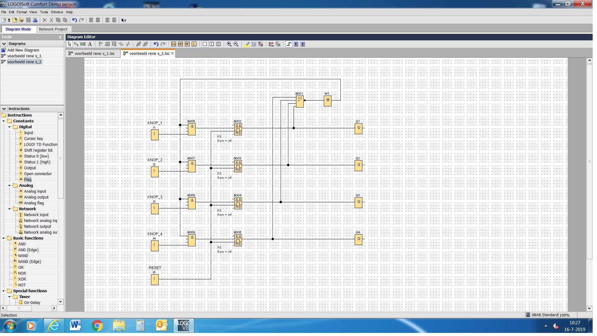

Op 15 juli 2019 17:41:03 schreef Rene S:
..., ik heb namelijk het idee niet begrepen te worden.
Hier heb je een voorbeeld.
Je reset zit nu even op een ingang, maar die kun je straks ook elders uit je programma halen.
En hoe zie je dit voor je,
als dit niet meer kan.
Beste Lambiek,
Bijna goed :) echter de reset is er niet. dus de bedoeling is dat je elke knop kan indrukken maar er slechts 1 tegelijk aan is. dus eigenlijk, druk je knop 1 in, dan moet ie de overige resetten..
Zo beter. :)
Nu heb je wat voorbeelden, nu kun je het verder zelf wel denk.
