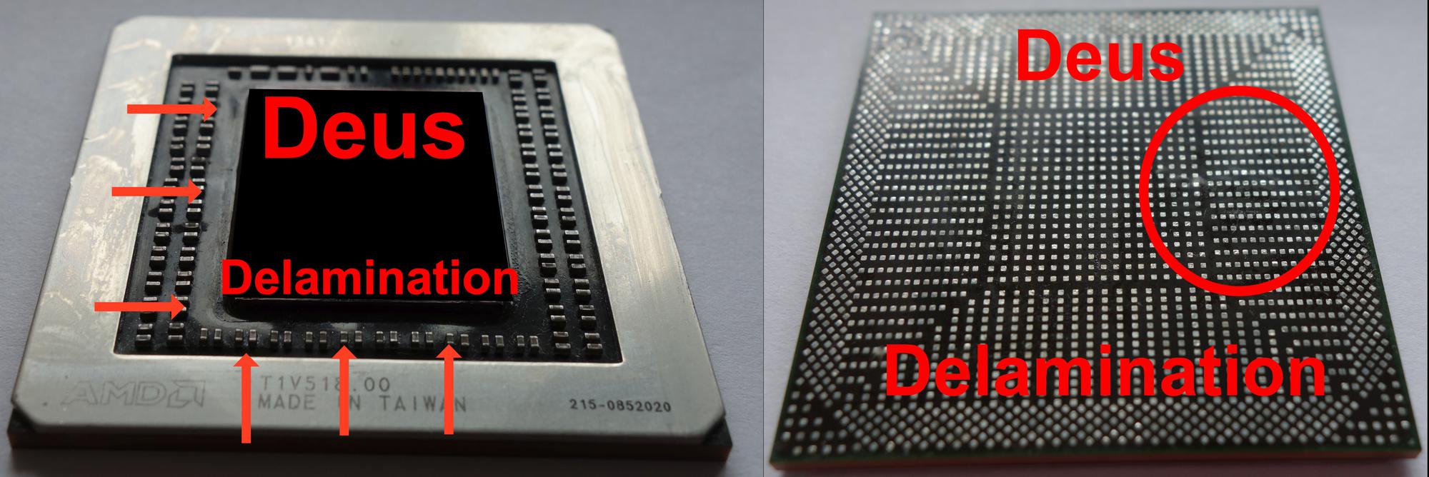

Weet ik wel. Meeste BGA rework stations gebruiken trouwens ook hete lucht. Het verschil is echter dat dit allemaal met een gecontroleerd proces gebeurd. Wat je niet kan zeggen als je 't manueel met een verfstripper doet.
Voor kleine BGA's kan 't allemaal nog meevallen als diegene het doet een beetje inzicht heeft in de processen, profielen, temps etc...
Maar als je vaak dingen binnenkrijgt zoals een macbook pcb, videokaart e.d. die "niet meer werken" met BGA's en/of PCB's waar de blazen op staan waarvan dan achteraf blijkt ze al een paar keer in de oven hebben gelegen of met een verfstripper zijn behandelt...
Laatst nog een videokaart waarvan de GPU al een blaas had, wrs door een verfstripper. Eigenaar gecontacteerd om dit te melden en te zeggen het nutteloos was deze te reballen. Vroeg hem of hij soms met een verstripper had geprobeerd? Bevestigde hij de kaart zo toch telkens (verschillende keren dus...) terug aan de praat had gekregen. Hoewel ik hem zei het nutteloos was vroeg hij me toch te reballen dus chip gelift, 3 keer raden... Een nog grotere blaas onder de GPU op de PCB... Toch maar niet verder gedaan wat eigenaar ook accepteerde.
In dit geval was het kwaad duidelijk al geschied (duidelijk te zien op de GPU) voor er iets mee gedaan was. Zie bijgevoegde foto.
Maar het gebeurt ook er iets binnenkomt wat er ok uitziet, normaal geen probleem is omdat je een bruikbaar profiel en al vaak probleemloos gedaan hebt.
Bereid de pcb voor, lift chip en komen er of een paar eilandjes en/of banen mee, ziet ook delaminatie op de BGA area... Of alles ziet er nog ok uit. Gaat soldeer van de BGA site verwijderen en zie je daar plots een bobbel verschijnen. 3x Raden wie soms (niet altijd, er zijn ook eerlijke mensen) de schuld krijgt... Terwijl het dan meestal is door aantasten lijmlagen door veel te hoge temperaturen, te lang op dezelfde plaats, te vaak, te.....
