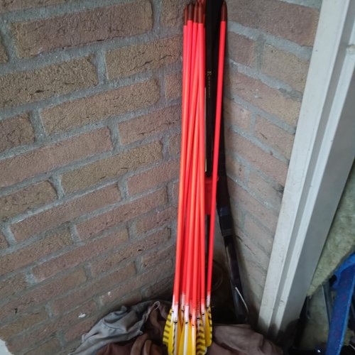

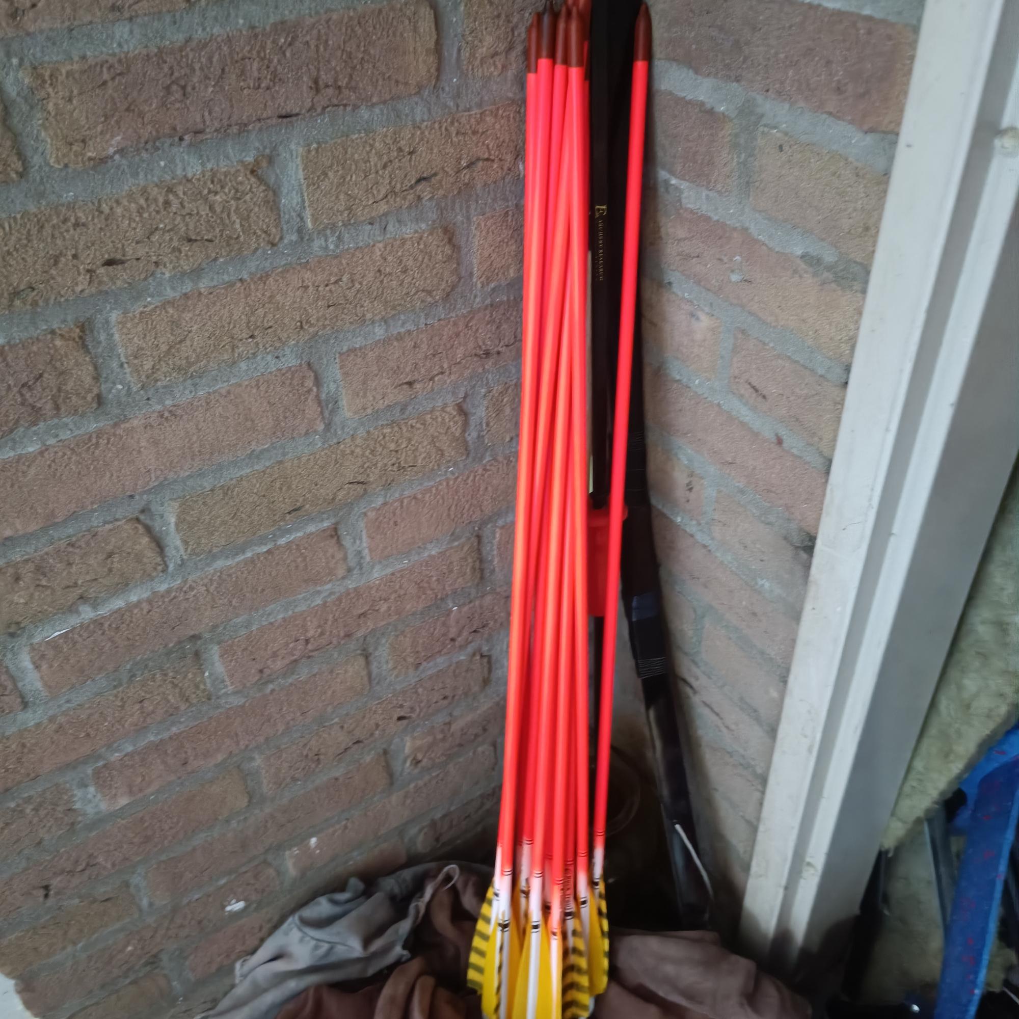

Ik heb er een variant van een hobby bij en daar hoort een pijl en handboog bij....
Ik kocht op MP een setje met 6 pijlen. Na 1 uurtje was ik 3 pijlen kwijt en schoot er 1 kapot...
Je vind die dingen moeilijk terug.. ik zie een somme fout door naast het doel te schieten.
Echter nu de ontwerptips:
Spuit de pijlen neon oranje :)
Geen elektronica, maar gewoon een leuk verhaaltje uit een low tech oplossing...
We noemen het niet voor niets een pijlen-zoek-vereniging, dat is de voornaamste activiteit.
High met Henk
Tja, daarom dus.
Bij ons was het nu nog op de grond, maar strakjes schiet ik vanaf een paard en dan heb je veel minder zicht waar de pijl heen gaat...
